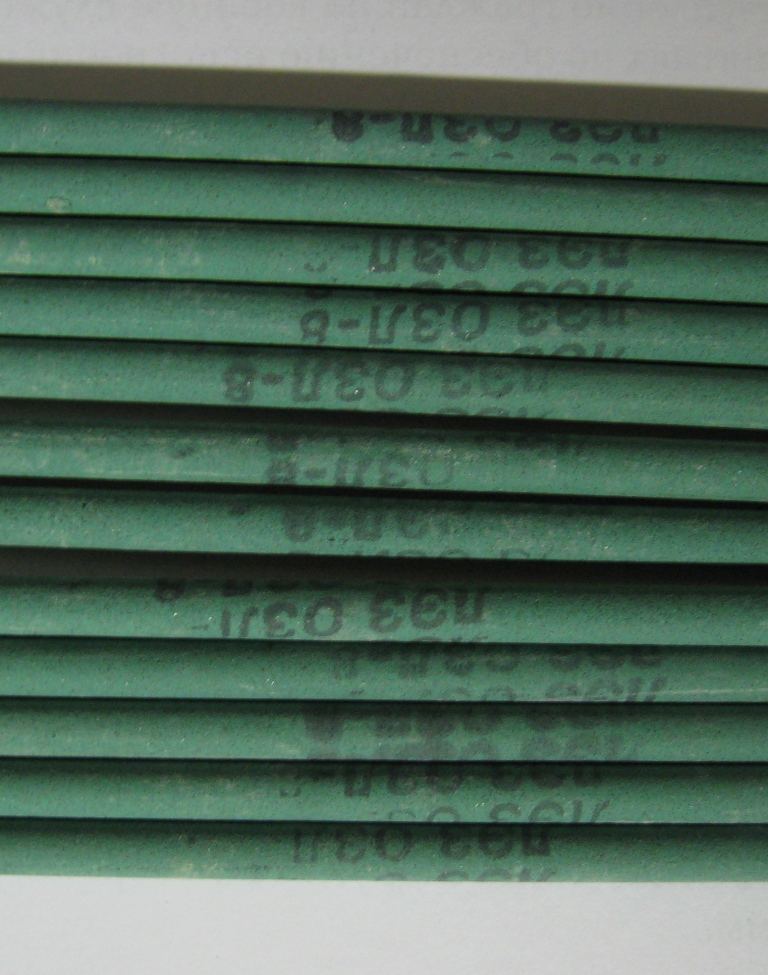

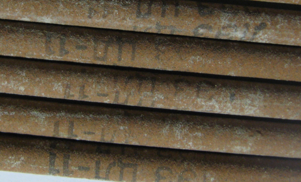

03.09.2013 в 22:11:01
Наконец выбрал время щёлкнуть цветные электроды. Раньше были зелёными ЦЛ-11, а теперь коричневые. Теперь пожалуйста ОЗЛ-8 позеленели в место серого цвета. А вот и синие на выбор, хотите прямой, хотите обратной. Удачи всем.
