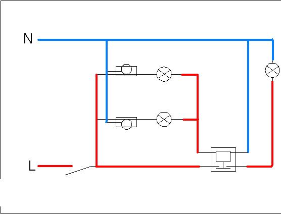

есть мысль организовать такой тип автоматического освещения: имеем два этажа дом, первый этаж коридор, лестница (два пролета, между ними площадка небольшая), второй этаж коридор. есть желание установить датчики движения, но организовать нужно такой алгоритм:
1 человек выходит из любой комнаты первого этажа в коридор - загорается свет коридора и полностью лестница, 2 выходит из любой комнаты второго этажа в коридор - загорается коридор второго и снова лестница, 3 когда спускается\поднимается - соответственно загорается свет в верхнем\нижнем коридоре еще, 4 при наличии двух пользователей и снизу и сверху загорается соответственно все сразу....
возможно ли на датчиках движения инфракрасных это организовать, на каких именно, может уже кто то подобное делал? буду признателен, совершенно нет времени рыть искать возможности всех видов датчиков

Вариант 1: Ставишь на каждый коридор и лестницу по 2 датчика (со встроенной релюшкой, трёхвыводные (фаза, ноль, выход) тип не помню), параллелишь выходы, нагружаешь на магнитный пускатель нулевой величины. Группы контактов разводишь соответственно: лестница, коридор 1, коридор 2 / коридор, лестница. Нужные контактные группы пускателей параллелишь. Вариант 2: Строй систему "умный дом".

Маугли7111 написал : Ставишь на каждый коридор и лестницу по 2 датчика (со встроенной релюшкой, трёхвыводные (фаза, ноль, выход) тип не помню), параллелишь выходы, нагружаешь на магнитный пускатель нулевой величины. Группы контактов разводишь соответственно: лестница, коридор 1, коридор 2 / коридор, лестница. Нужные контактные группы пускателей параллелишь.
вижу такой вариант, но не хочется заморачиваться с пускателями, может кто то еще что то предложит, может уже существуют готовые решения какие нибудь... ведь есть же проходные выключатели, никого уже не удивляет наличие таких вещей..

На релюшках решать щиток будет ог-го-го. EIB/KNX - дороговато и не имеет смысла делать только для решения одной проблемы. Оптимальны вариан на мой взляд седующий : Ставишь датчики движения, но придется ставить с релейными, а не тиристорными выходами. Все концы их стягиваешь в щиток. В щитке ставишь маленький контроллер по типу SE Zelio Logic, Зименс Изи, Moeller Easy и. т.п. лампочки на выходы контроллера. Ни и с программой разобраться.

не знаю как анамы или мангусты-названия ни о чем не говорят ,в элитных квартирах делал на АВВ датчиках ,те- что попроще на турецких .везде принцип один на датчик требуется фаза и ноль (для него самого) выход с него фаза (как с обычного выключателя) .увязать лестницу с каждого этажа и коридор поэтажно не получится ,раздели выход на лестницу с каждого этажа еще по датчику. делаешь коридоры разбрасываешь по фазам как хочешь,лестницу на одну фазу. абсолютно все как выключатели.кстати это офис или частный дом

Помоему Вы усложняете. Детекторы (1,2)в стандартном исполнении, вполне реализуют Ваш алгоритм. Увяжите включение света на лестнице через детекторы коридоров

ребята, эта тема о прошлом желании заказчика, сейчас уже не актуальна, сейчас задача вклучать светильник (реально два светильника включенных параллельно - считаем одна лампа) двумя датчиками движения производства ANAM, поэтому прошу в эту тему http://www.mastercity.ru/vforum/showthread.php?t=58714
