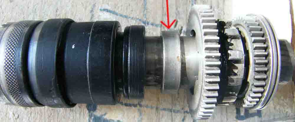

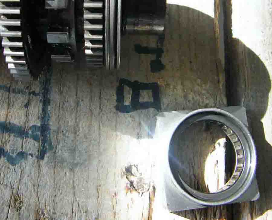

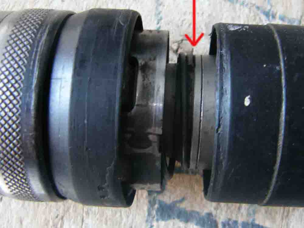

По поводу умирающего перфа, если кому интересно, Bosch PBH 2R вложения Vnesh_vid.jpg - внешний вид luft.jpg - передняя втулка люфтит luft2.jpg - задний игольчатый подшипник люфтит patron.jpg - крепление патрона. Если бы патрон можно было бы снять, то проточить вал и сделать новую втулку не вопрос. Подшипник, если не найдется, заменил бы бронзовой втулкой. И все чудно бы работало. Но как снять этот хитрый патрон я не представляю, похоже запресован. В мастерской тоже не взялись.

Видел такой перф. Давно это было. Аналогичный патрон с ключевым зажимом применялся на HILTI TM-8.
rust написал : как снять этот хитрый патрон я не представляю, похоже запресован
Патрон на резьбе. Метрика. М22х1. Т.е. откручивается как обычный патрон.
rust написал : Подшипник, если не найдется, заменил бы бронзовой втулкой.
Не стоит. Думаю, найдете без проблем.
