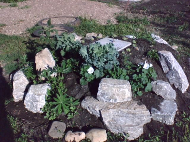

Обычно солнечные часы устанавливаются на подставку, я насыпал небольшую горку, которую начал оформлять как небольшой рокарий, даже новое название придумал: клокарий от английского clock - часы. Пока так сложились обстоятельства, что на участке постоянно играют дети - за три месяца травм из-за часов не было.
вот фотография моего клокария:
Сейчас подыскиваю для изготовления часов плоскую "рваную" натуральную плиту в тон камней, чтобы все было более "естественно".

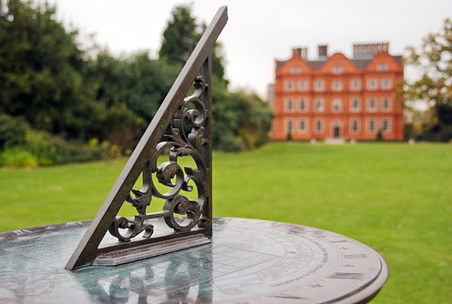

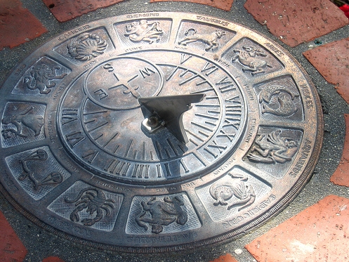

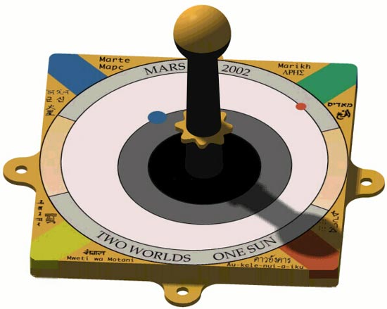

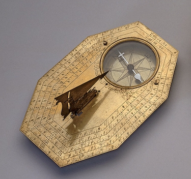

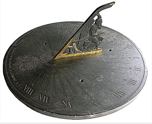

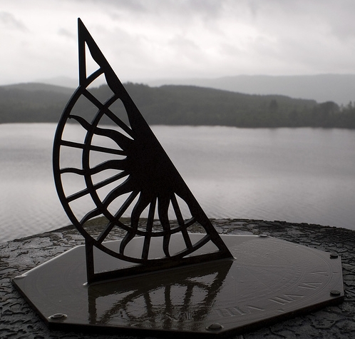

Начинаем пополнять нашу коллекцию солнечных часов. Надеюсь, со временем она станет самой большой в Рунете Может быть изображения натолкнут вас на идею реализации собственного шедевра. Неплохая коллекция "Солнечные часы в городах России" собрана на сайте у А. Болдырева
итак, горизонтальные часы с полярным гномоном (или что-то похожее на них):
Что-то сложно написано. Втыкаешь, условно говоря, палку (вырезаешь гномон из металла или фанеры и укрепляешь его на плоской- или любой наклонной - поверхности). В солнечный день, вооружившись карандашом и электронными часами, рисуешь черточки - каждые пятнадцать минут (точнее не надо).

Ответ вас удивит. Солнечные часы рассчитываются для того чтобы знать время. Ликбез: Солнечные часы могут показывать истинное солнечное время, для того чтобы научить это делать простые механические часы нужно затратить уйму сил и энергии и не всегда получить результат, а вот обучить показывать гражданское время солнечные часы вполне выполнимая задача.
