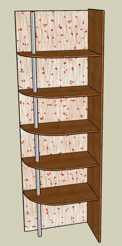

Имеется такое закрытое окно в детской
Хотим сделать там полки над будущим письменным столом
Есть два варианта:
  1. Сделать "шкафчик отдельно, из дерева и закрепить его на окне. Вопрос - КАК и ЧЕМ? Чтобы не упал и простоял много лет.
  2. Сделать конструкцию из стройматериалов. Гипсокартон исключен :(. Чем и как еще можно? Из гипсоблоков можно? Как стенки из блоков крепить к окну и будут ли такие стеночки прочными? Если можно стенки из блоков, то полочки мы уж придумаем :)
Спасибо огромное заранее за помощь!
С уважением, Лена

Может быть открытая полка: правая стоевая остается (крепится к стене), полки радиусные (заканчиваются радиусом у окна и крепятся к правой стоевой двумя конфирматами+шкант), вместо левой стоевой труба (Joker или другая), проходящая сквозь полки и опирающаяся (без закрепления) на подоконник. Для полок надо сделать шаблон т.к. откос и глухое окно не под прямым углом.

Спасибо большое за ответ и идею! Вот так?
У нас справа откос будет гипсокартонный. На него можно крепить все это? Не слишком большая нагрузка?

Нагрузка будет небольшая и то на подоконник. Для гипсокартона есть специальные дюбеля.
