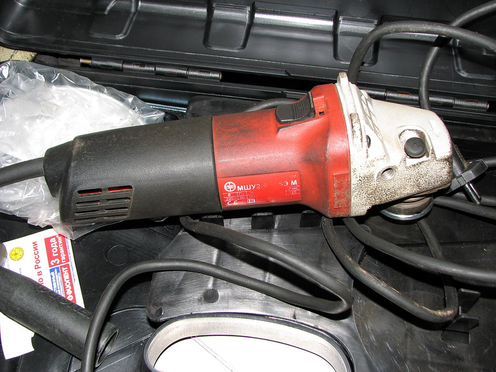

Фиолент МШУ-2-9-125Э Для заусовки мощность не важна. Регулировка нужна. Снимать фаску в положении "3" алмазным диском "турбо". В принципе, можно взять самую дешманскую в Лемана, лишь бы регулировка была. По сумме она перебежит любой бренд, по критерию руб/метр погонный.
Дмитрий Т
Дмитрий Т
Братск
Сообщений: 12222
12.01.2026 в 15:53:15
sanya1965 написал 12.01.2026 в 15:00
Поддержу, довольно надёжная для неприхотливых пользователей. Ободрал ей 80-ти метровый каркас забора с тремя нитками 50-го уголка. Полтора месяца на 30-ти градусной жаре (была в июле недели полторы) по 4 часа в день без перерывов, не грелась, работал только со щёткой. Но толстое полешко для большой лапы. Констматика живёт своей жизнью, но можно приспособиться. ССыль ведёт на зенкер, вот фото ушм.IMG_5130
