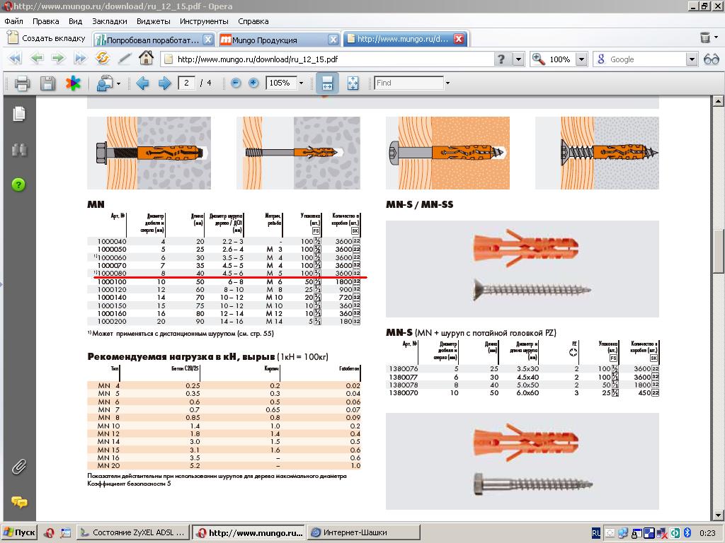

Ренат 2607 написал : Обрешетку делаю саморезами 5х70 в дюбелях 8мм.
"Толстоват " саморез для такого дюбеля.

БОРОДАТЫЙ написал : "Толстоват " саморез для такого дюбеля.
5мм это нормально для дюбеля "восьмерки".
Тонковат... 6мм в самый раз...

Kvost написал : 5мм это нормально для дюбеля "восьмерки".
Да я смотрю на одну цифру а пишу о другой. Короче ошибся.

Когда крепишь обрешетку на саморез 5*70 +дюбель 8мм в стену, то все ОК. Но саморез 5*70 +дюбель 8мм в бетоннуб плиту - начинает заедать иногда. Пару саморезов Метабо не смог выкрутить. Пришлось самому двумя руками крестовой отверткой потихоньку вывернуть, потом Метабо взял. Разве это 52Н-м? Импульс хрен помог.
