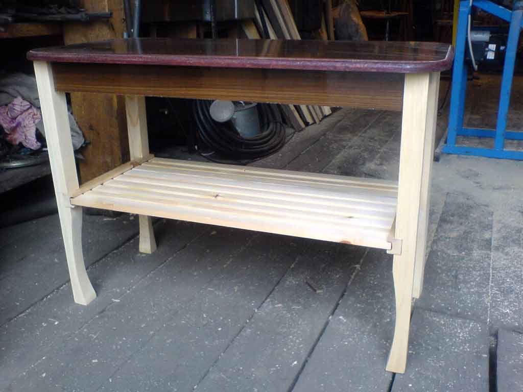

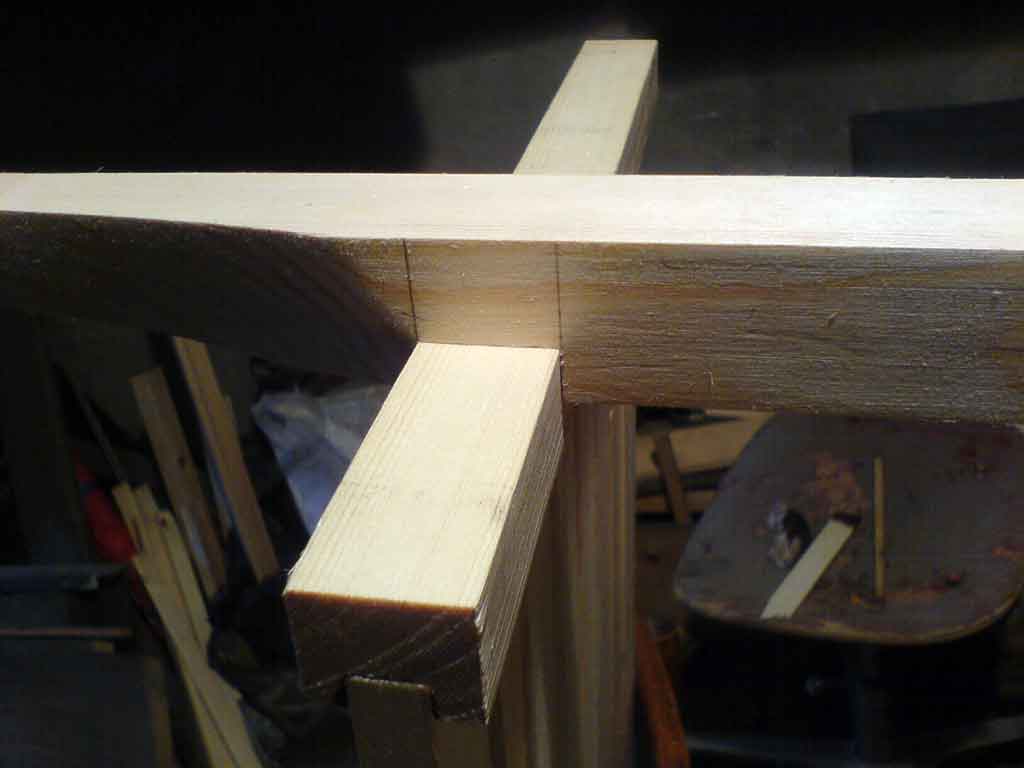

Понадобился в прихожую столик например. Верх сделал из готовых ЛДСП, ножки и полку под тапочки чтобы не увеличивать вес сделал из сосны. В поперечинах профрзеровал паз под планки, собрал и склеил. Отсутствие рейсмуса компенсировал тем, что настроил толщину отпила рейки от доски, лицевую кромку фуговал, затем пилил рейку, снова фуговал кромку на доске и снова пилил рейку. Кромку столешницы сначала фрезеровал кромочной фрезой, чтоб убрать сколы от выпиливания, затем радиусной с заглублением

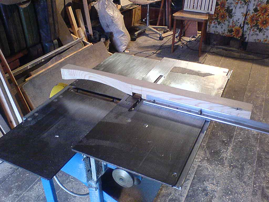

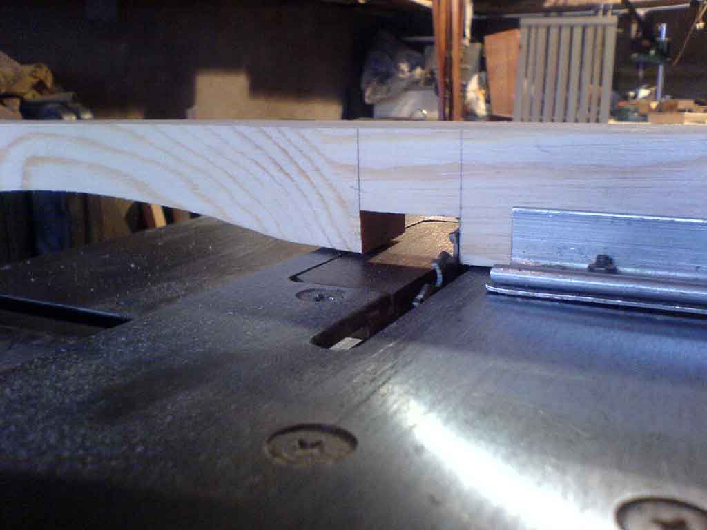

Чтобы вставить получившуюся полку в столик использовал станок СД-1 с самодельной кареткой под 90 гр. Другой пока нет, но начали выпускать, появилась в инт. магазинах, думаю купить.

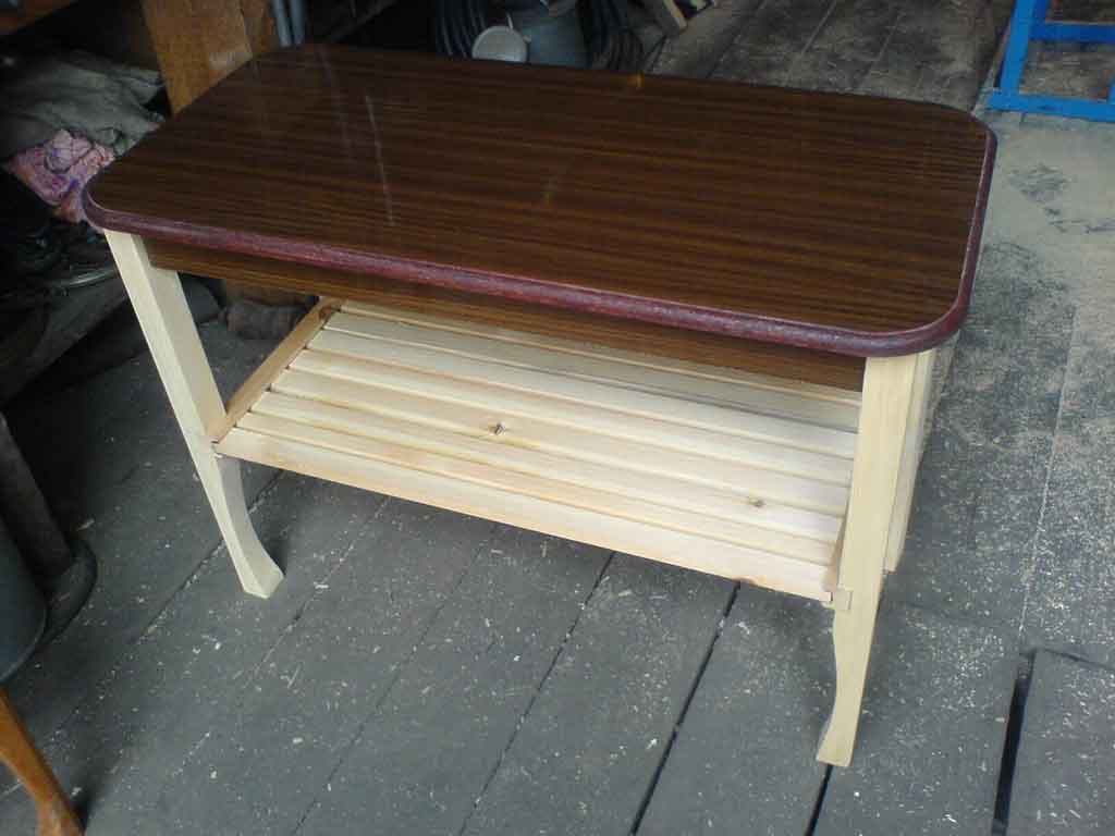

Столик собрал на стандартных металлических стяжках. Полку можно было вклеить, было бы красивее, но стол разборный, поэтому закрепил шурупами. Думаю это не возбраняется. В итоге получил вот такой столик. Может кому то и не по душе, но соседям по гаражу очень понравился. Щели в соединениях видны, потому, что я прокрасил пазы предварительно морилкой, они выделяются, а вообще все точно и плотно.

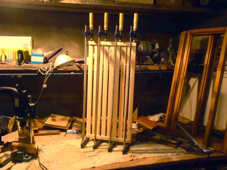

Еще отдельно хочу отметить плотницкие работы, этот станок просто незаменим, например вот http://www.mastercity.ru/vforum/showthread.php?t=24414 вагонку я делал из дряной доски. Гараж на даче обшил полуобрезной, просто делал доски примерно по полтора метра. Выбирал на доске неплохой участок и выпилилвал его, остальное на забор.
