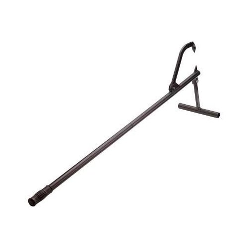

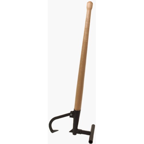

А для чего нужны хитрые крюки по первой ссылке?

Сан-Саныч написал : А для чего нужны хитрые крюки по первой ссылке?
очень приятная штука судя по картинкам
цепляете крюком , ковыряете и вуаля бревно приподнято над землей , пили в удовольствие
http://www.northerntool.com/webapp/wcs/stores/servlet/product_6970_7279_7279 там на второй фото все понятно

классная штуковина. правда не до конца понял как она работает. Она же для совсем толстого бревна не покатит, ручку сломаю. или там какие то хитрые рычаги?

Сан-Саныч написал : классная штуковина. правда не до конца понял как она работает. Она же для совсем толстого бревна не покатит, ручку сломаю. или там какие то хитрые рычаги?
там плечо небольшое. поставил рядом , крюк чуть подклинил. и крутанул.
ломом на таком плече бетонные блоки в 350 кг легко поднимались.
вот только опора в землю уйдет.
