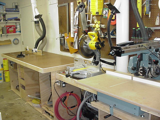

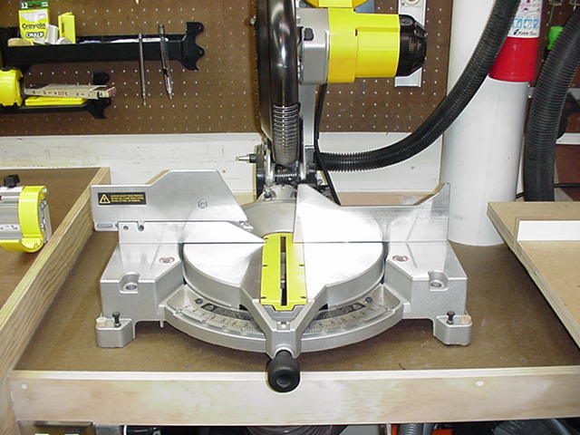

miloserdik написал : Если кто то пользуется торцовкой, опишите свои методы решения этой проблемы.
примерно так
если этого пылеудаления не хватает
сверлите в столе под торцовкой отверстия , делайте внизу замкнутый объем и отсасываете оттуда воздух.
половина пыли , которую разлетается в стороны уйдет туда.

Наконец то купил, цена вопроса была 300 баксов, подключил сверлильник вертикальный, горизонтальный, торцовку и вывел один выход с заглушкой на всякий случай. Укаждого станка есть своя заглушка (клапан), сделал как подсказал alex k, но в таком случае нормально удаляется пыль только если торцовка пилит при 90 гр., а при 45 пыль летит по сторонам, не вся конечно, был изготовлен экран, теперь стала лететь еще и в верх. Может сделать два выхода, внизу и за торцовкой.
alex_k
alex_k
Сообщений: 9182
06.12.2008 в 12:00:50
miloserdik написал : Может сделать два выхода, внизу и за торцовкой.
так так и делают
у многих профи торцовок сделан кожух вокруг диска и патрубок для пылесоса в станине сзади. отвод стружки снизу всегда дополнительное средство, чтобы обеспечить полную чистоту. актуально в домашних условиях .
