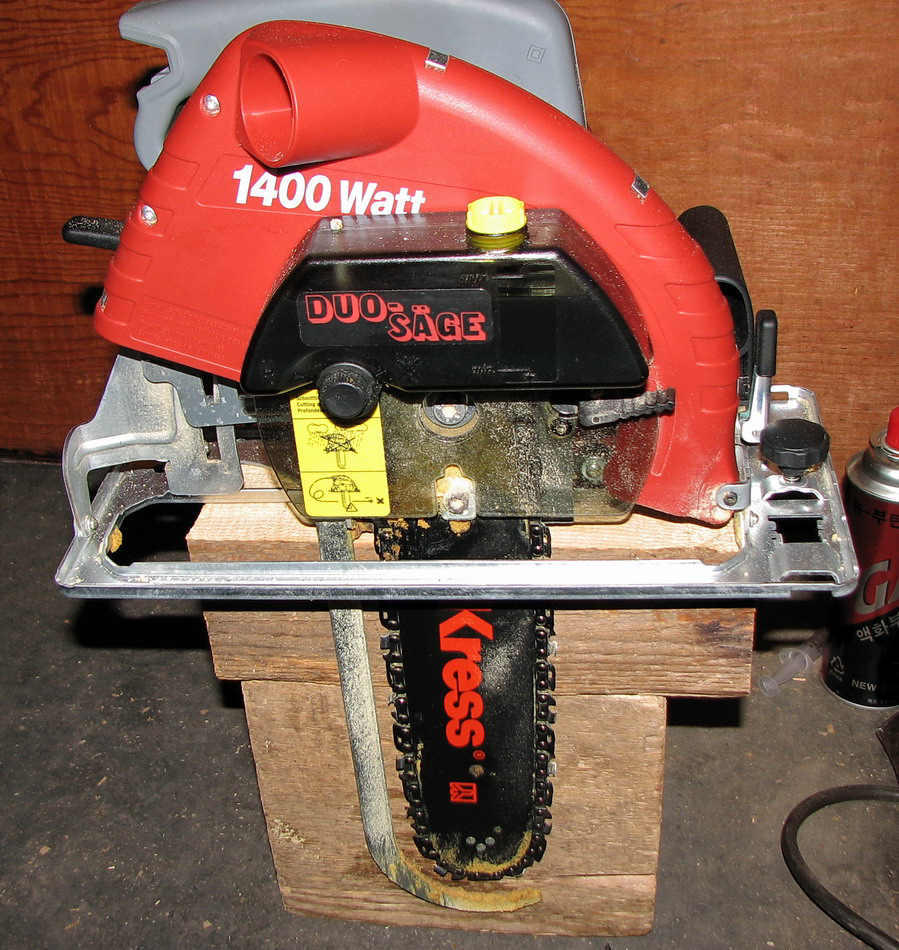

Дмитрий Т, тоже обзавелся такой насадкой и возник вопрос - кожух защиты диска демонтируется при монтаже насадки или просто отводится? Всё..,разобрался. Осталось цепь заточить,звёздочку на шине намаслить и ещё пару цепей для порядка чтоб были.

Вячеслав И. написал: отводится?
По моему отводится, не демонтируется, точно. 100 лет уже её не ставил, забыл, но 99% кожух не снимал.
Имхо.

Вячеслав И. написал: , тоже обзавелся такой насадкой и возник вопрос - кожух защиты диска демонтируется при монтаже насадки или просто отводится?
Голова пилы поднимается вверх до упора и стопорится.

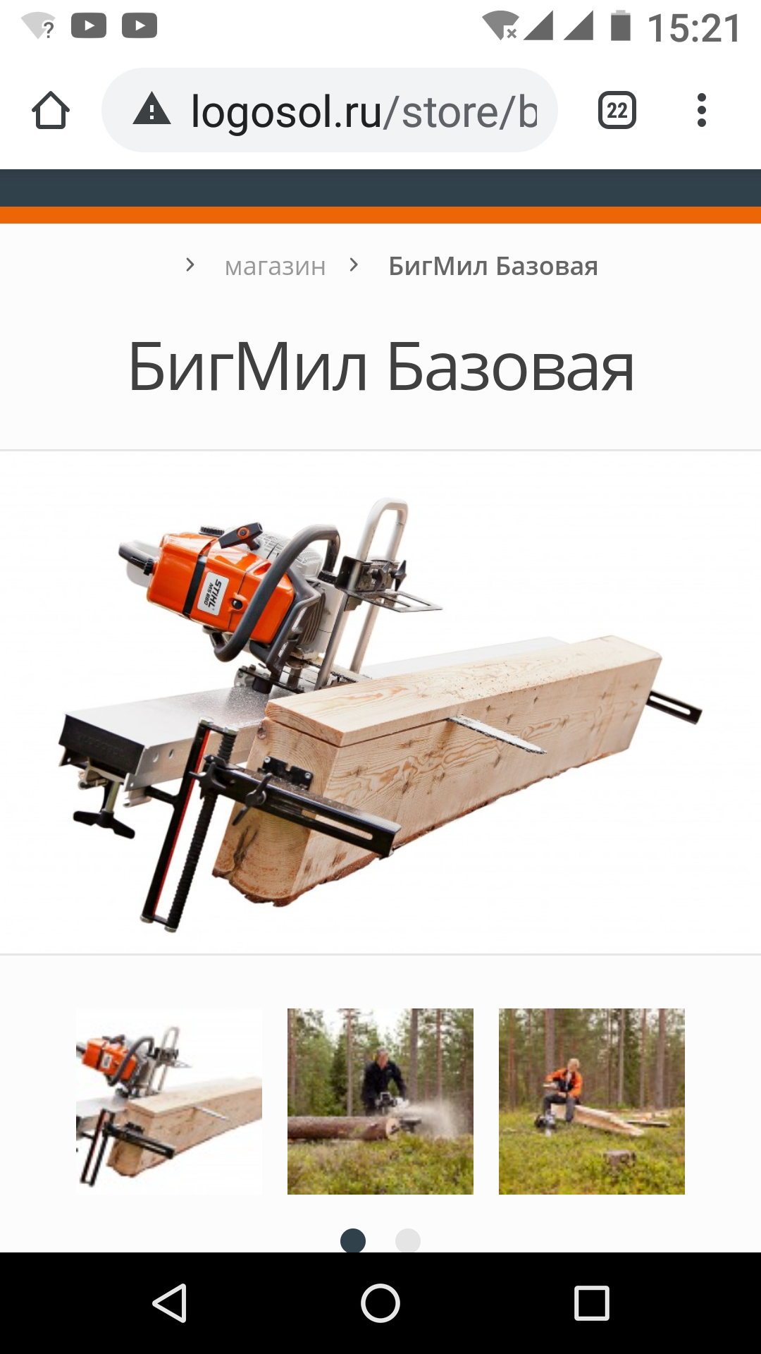

Дмитрий Т, а вдоль она может, типа как логосоль? Я ставил цепную электропилу 2кВт, там мощность на пределе... А здесь всего 1400вт.. интересуюсь потому, что циркулярка такая есть, и есть возможность докупить комплект duo...

sanya1965, Я брус вдоль ей не распускал, не ее это. А вот к примеру, сращивал то же брус 180х180 в полдерева с перекрытием 50 см листвячок, вот это ее. На сосне вообще хорошо пилит. В общем работа для нее- запилы вполдерева, замки, поперечные пилы и т.д.

sanya1965 написал: а вдоль она может, типа как логосоль?
У меня есть Тимерджиг Логосолевский. Работает в паре с 660ым штилём. Пару раз ставил на 440ой. Ниже, уже будет грустное и долгое пиление. На Дуо Сэйдж скучно поперёк торцевать 150ый брус. Мощность меньше, чем у 180ого Штиля, которпый у меня тоже есть. Даже однорукая бензо Хитачи, в которой около 1,5 л. с. пилит бодрее. Кресс - это для досок 60-70 мм. Толще можно, но нудно.
Имхо.

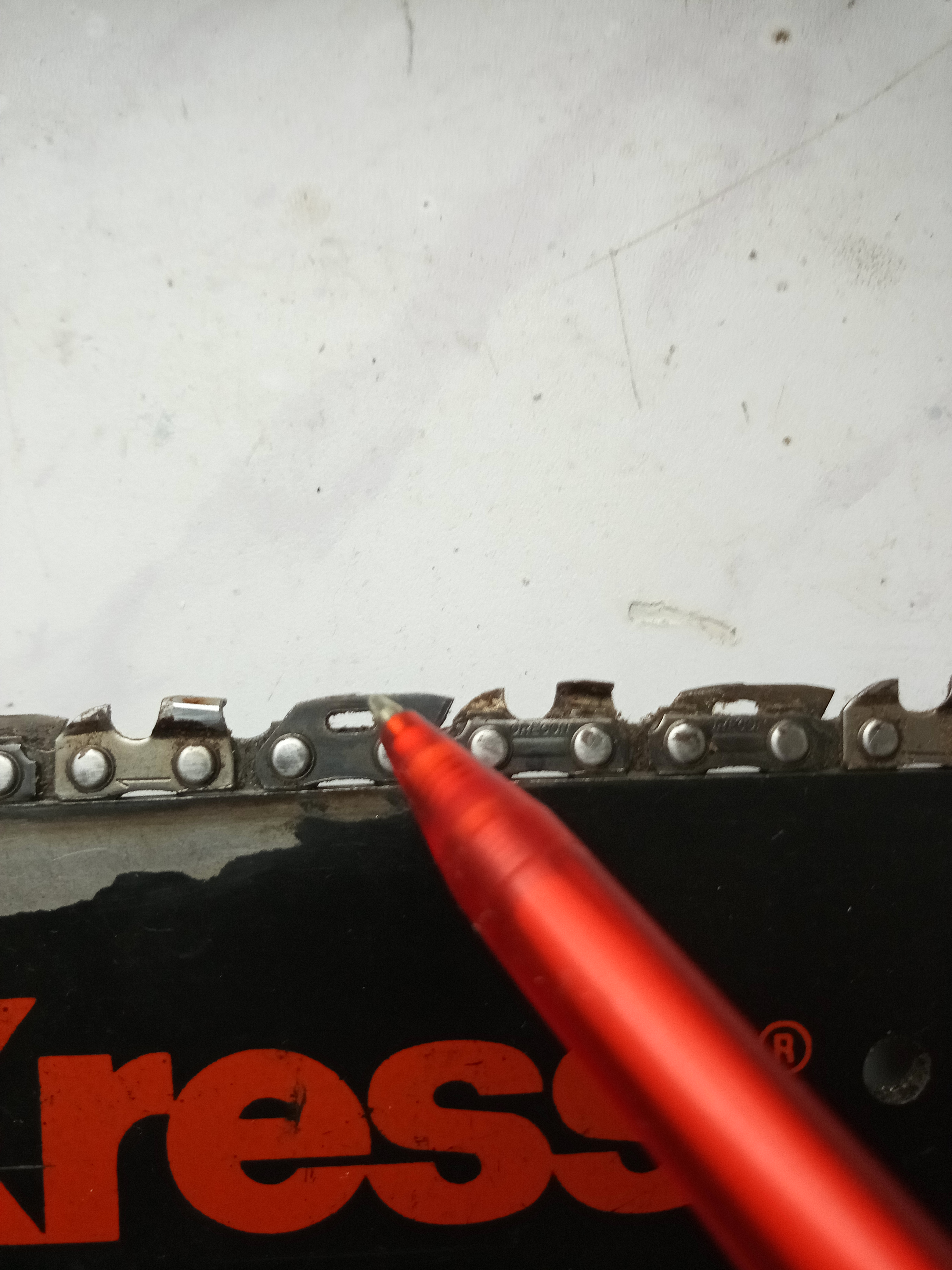

доминик, цепь одинаковая везде или на Кресс с ограничителем? Ограничители не позволяют резвее пилить,но не дают пилу испортить.

Вячеслав И. написал: цепь одинаковая везде или на Кресс с ограничителем?
А на чём цепь без ограничителя? По моему этот крючок на всех цепях. Нет, дело в мощности. На 660 ом, я сразу треть зуба спиливаю, и это незаметно в работе. На Крессе, его можно целиком спилить, думаю что толку не будет.
Имхо.

доминик, как бы вот эта часть,а не та,что перед зубом -
Можно попробовать более производительную цепь,но я ещё и с этой не пилил. Так что опыта пока - ноль! Ещё переходник для шины Фестул планирую сделать..,просто пилить по шине очень удобно.

Вячеслав И. написал: Можно попробовать более производительную цепь,но я ещё и с этой не пилил.
У меня другая цепь, стандартная.
