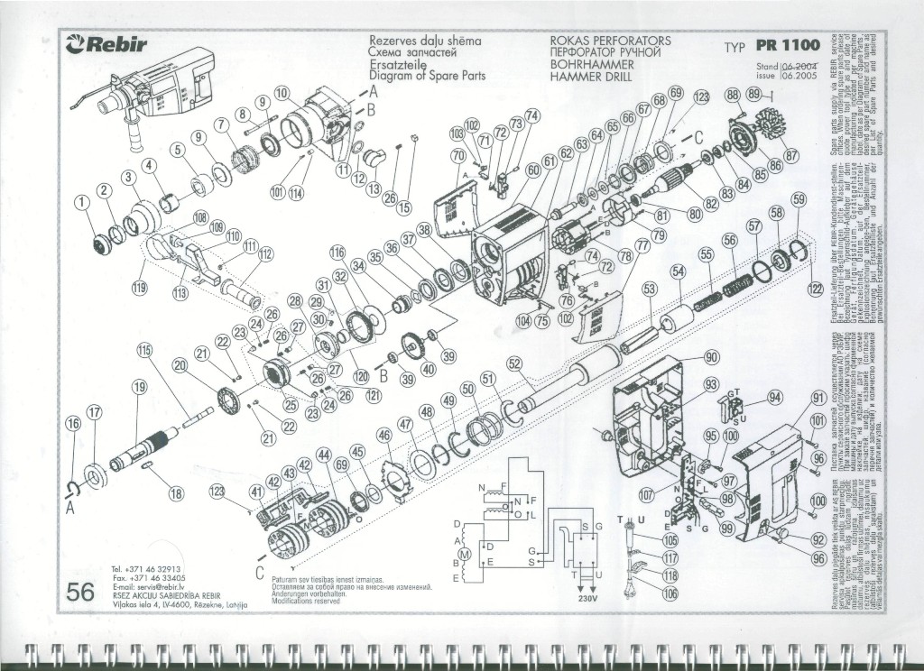

Уважаемые, подскажите пожалуйста, где можно найти взрыв схему на перфоратор DauER ERP 1100.

Пожалуйста. А что за праблем?

Отжал у отделочников не рабочую уже ,состояние Машинки полный ....ц. Раскидал ,коренной подшипник в клочья,соответственно и ротор сдох , теперь ищу ротор и площадку для заднего подшипника .Вроде уже нашёл , осталось забрать. В остальном машина вроде нормальная, ещё побегает надеюсь. За схемку Спасибо.

Чертёж
Сложно говорить без диагностики инструмента, но возможно несколько вариантов, одни из которых: вышла из строя одна из катушек или микропереключатель.

Подскажите пожалуйста, где можно найти взрыв схему на перфоратор DauER ИЭ-4716

Ребят подскажите пожалуйста! в общем перф dauer rebir иэ 4724 при работе более 15 минут начинает дымить из под корпуса пахнет жжённым пластиком в чём может быть дело и возможно ли отремонтировать? в мастерских за него не беруться говорят старая модель нет деталей даже разбираться не стали. Буду очень благодарен
пяпа
пяпа
Регистрация: 02.03.2011
Сообщений: 6685
01.06.2014 в 01:41:49
