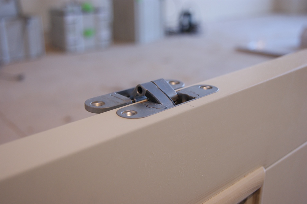

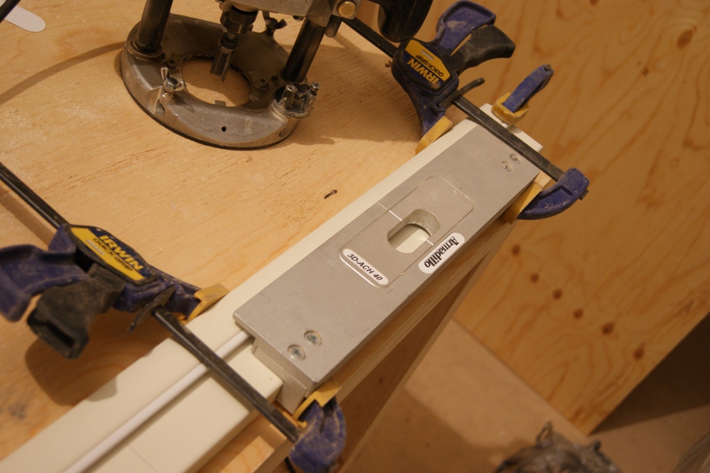

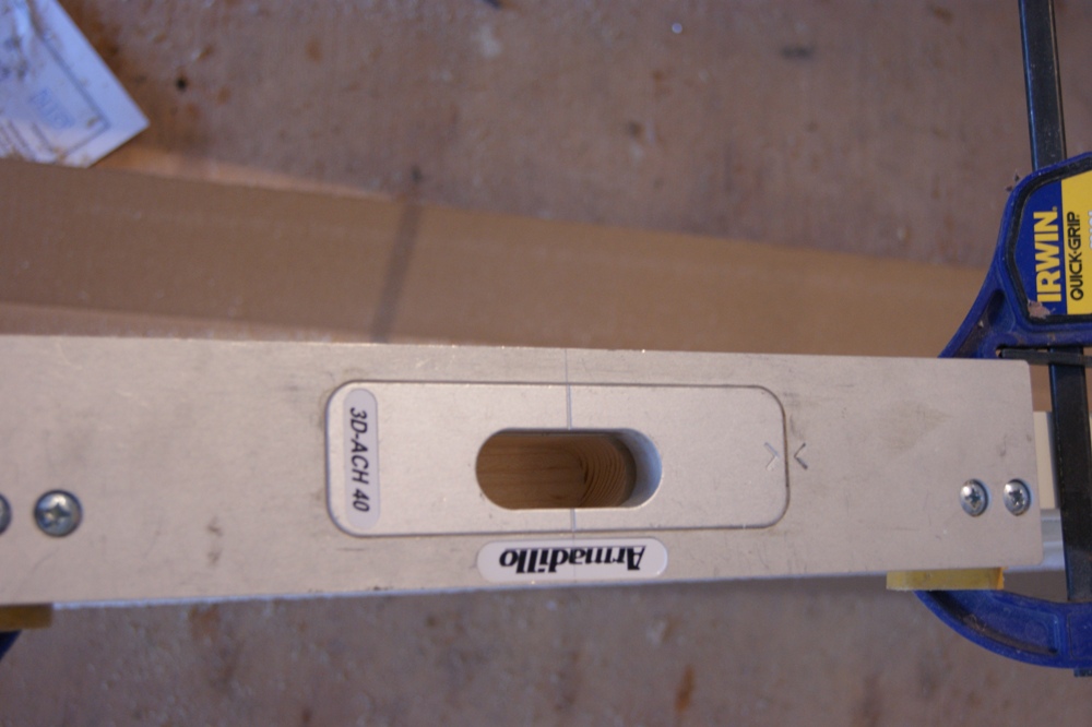

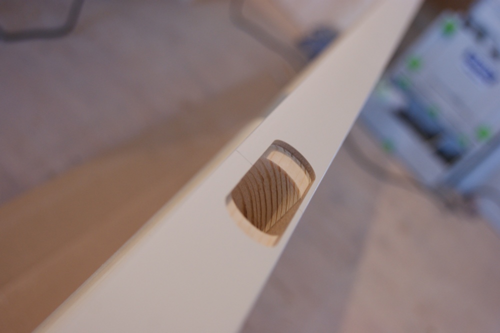

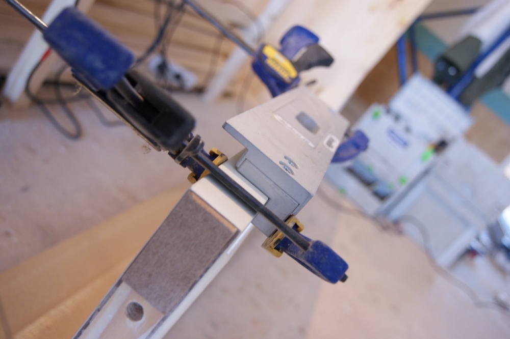

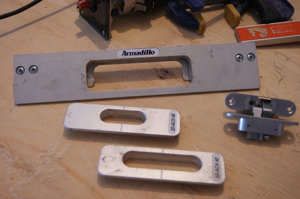

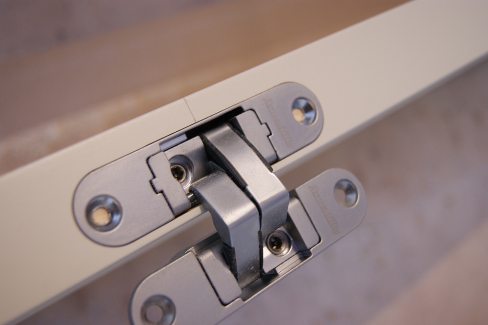

Как то, во время интернет серфинга попался на глаза шаблон. Шаблон для врезки скрытых петель "Армадилло" и "Фуаро" вот http://www.armadillo.su/upload/uf/e91/shabcompl.png Мое отношение к шаблоном весьма прохладное ,но тут.... вообщем взял,как раз время и место по тестить было. Шаблон рассчитан на три вида петель Армадилло "40" и "60" + корч под названием Fuaro .Комплектация видна по ссылке материал алюминий,что мне не понравилось,но об этом позже. Дверь для теста выбрал одну из самых противных в плане врезки фурнитуры, "Гарант" окрашенная, Петли Армадилло "40"
В комплекте шла фреудовская фреза, очень удивило ,что хвостовик 6 (отняло много времени на поездку домой за цангой :( ) Фреза короткая и под тело петли ей нужно было фрезеровать в два захода,что очень неудобно. Фрезер(3612), более длинная фреза ,дополнительный подшипник решило проблему.
Комплектная фреза без дела не осталась,оснастив второй фрезер(кромочник Босч) фрезеровал под фланцы петли. Две операции -два настроенных инструмента. Крепление шаблона - изготовитель ни чего нового не предлагает. На коробке
На полотне
Ну собственно итог
Ну вот как то так. Имхо: Дорого! Вкладыши люминь -быстрый износ! Понт- сомнительно, ну может +50 к скилу:) Простота ,удобство- спорно.
