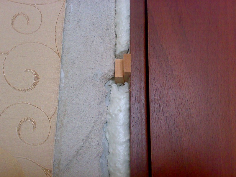

Что касаемо дверей Casaporte... я от экошпона ожидал большего. Это как оказалось тонюсенькая пленочка, которая на торцах коробки отходит от малейшего касания, при фрезеровании/сверлении лохматится. А в некоторых местах на коробке просто не приклеена/отклеилась. Куча времени ушла на изготовление и подгонку шаблона. Одну дверь таки повесил. Вроде нормально, НО зазоры уплыли - получились неравномерными. Уже понял почему - потому что не фиксировал коробку к стене саморезами. Только клинышки и пена со стороны открывания - где под верхнюю петлю очень сложно было подлезть. Там коробка немного и сыграла. Всё таки двери почти один сплошной МДФ, кроме стоевых, а это примерно 32 кг с фурнитурой, что немало. А так вроде и водой побрызгал и по уровню лазерному выставил. ;) Буду допиливать сквозными креплениями под петлями и ответкой.

T72 написал : Уже понял почему - потому что не фиксировал коробку к стене саморезами.
похоже, нарисовался еще один сторонник установки дверей на мех крепеж.)))) добро пожаловать!))))
Понимание того, что не пена виновата, уже хорошо.
