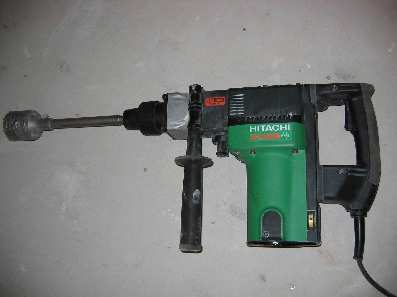

Есть необходимость в приобритени SDS-Max перфоратора. Берется для тяжелых работ, где немалая часть времени это отбоные работы по бетону(снос перегородок, арки, проемы) Конечно для такого рода работ предпочтительно юзать отбойники, но есть большая вероятноятность что будут и бурильные работы. Остановился я на двух моделях перфораторов,
DeWALT D25600K http://www.profinstrument.ru/cat\_4\_75.htm и
Hitachi DH40MR http://www.profinstrument.ru/cat\_4\_132.htm Я подумал что этот DeWalt подойдет в качестве отбойника, потому что есть родственный ему DeWalt D25830K, являющийся чистым отбойником. Хотя девайсы аналогичные, разве что последний не бурит. Ну а Хитачи достойный? противник Вольта по цене. Качество, вопрос второй, сопоставимо ли с Вольтом? Посоветуйте пожалуйста, что выбрать.

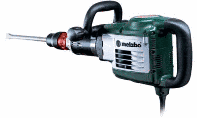

Я с успехом пользую такой аппарат.Тяжелый,но очень мощный.Если будут большие отбойные работы,то согласен с ВТБ!,-нужен десятикилограммовый перф,а лучше-пневматический отбойник.

Тяжелее,длиннее,хуже виброзащита,меньше ударов в минуту...Да и честно говоря,-небольшой я поклонник Макиты.
