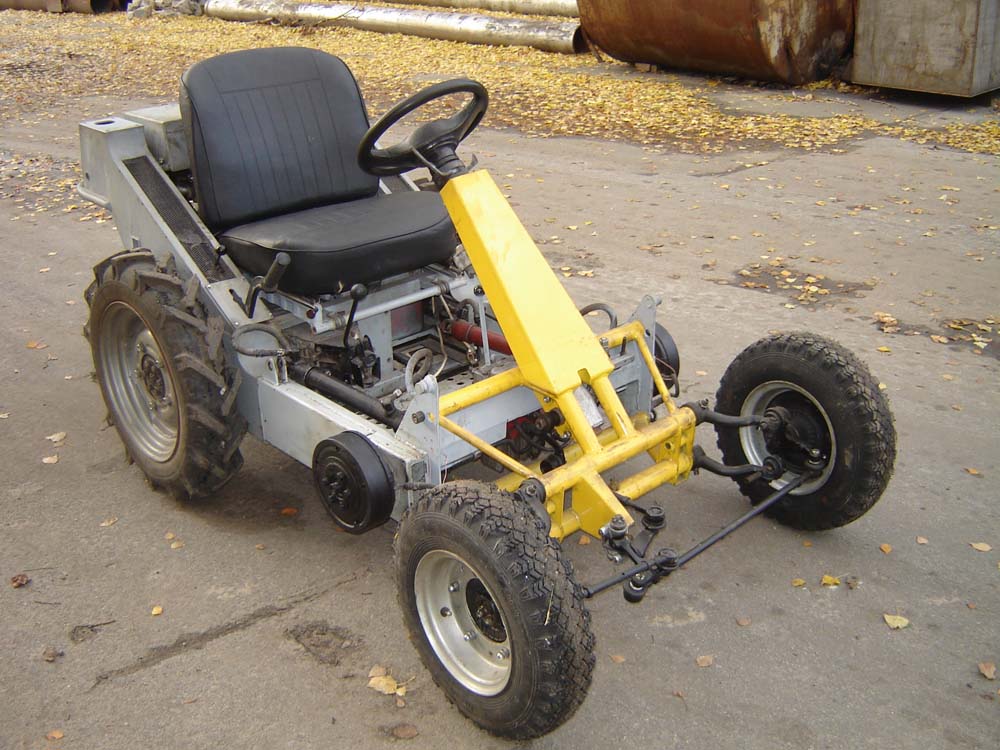

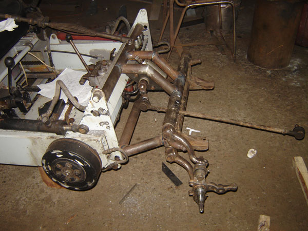

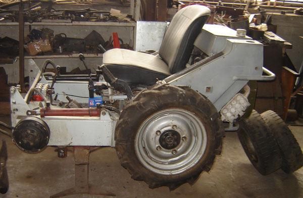

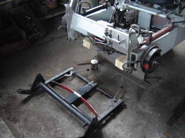

Возвращаюсь на новом витке к старому: http://blogs.mail.ru/mail/iskont/1A14D8E4B75AE81C.html С целью трансформации рокарта в трактор, выполнил следующее:
  • демонтировал переднюю подвеску и все четыре колеса;
  • установил задние колеса увеличенного диаметра с грунтозацепами;

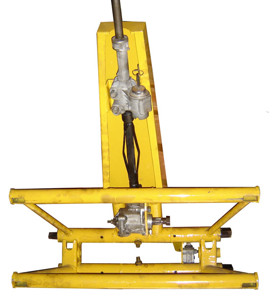

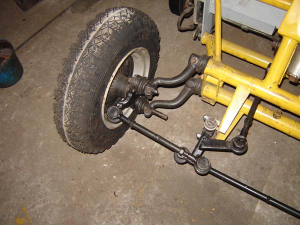

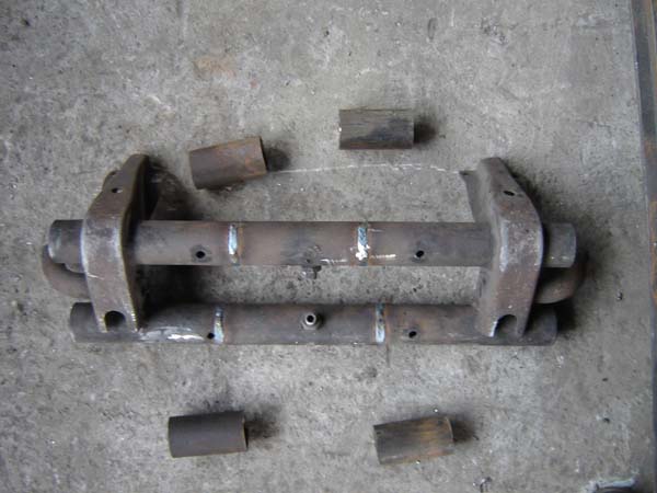

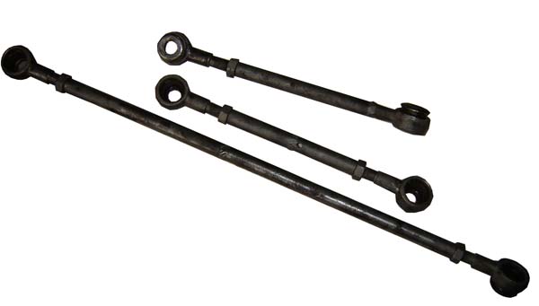

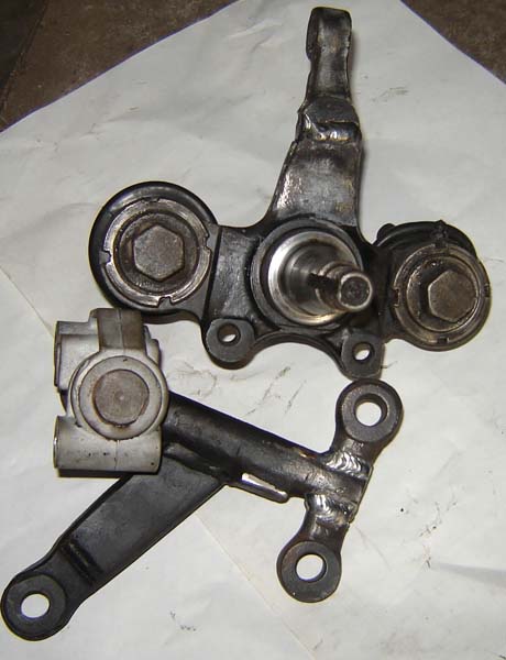

  • изготовил из переднего моста и рулевого механизма «Запорожца» свой мост и рулевое управление.
  • "пристегнул" это к рокарту На днях опробую на ходу

А заднее колесо от ТZ 4k-14?

Неудачное расположение рулевых тяг. Очень уязвимы. И кажется маловат клиренс. ИМХО.

Ieronimus написал : А заднее колесо от ТZ 4k-14?
Колесо отечественное советских времен 5Х16

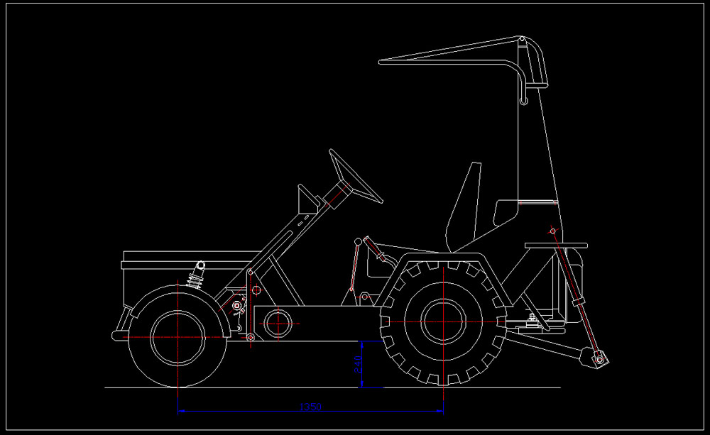

Shihan написал : Неудачное расположение рулевых тяг. Очень уязвимы. И кажется маловат клиренс. ИМХО
Тяги спрячу за бампером, над передним мостом установлю кузовок на 120л, поставлю запорожскую пружинную подвеску с амортизаторами (сейчас передок проседает на торсионах уменьшая клиренс). Впрочем клиренс действительно маловат. Следующие этапы крыша (тент) и задняя навеска.

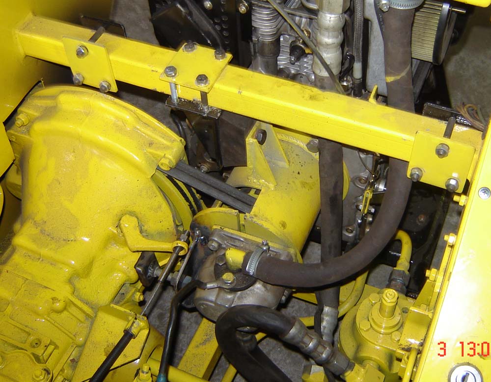

А как у вас организован привод маслянного насоса?
Atol
Atol
Регистрация: 09.12.2006
Сообщений: 253
12.11.2008 в 16:47:09
2 Ieronimus Вал двигателя - муфта с эластичным элементом - шкив клиноременной передачи на КПП. Полая ось шкива имеет шлицы. В эти шлицы вставляется шлицевой вал насоса. Для установки шкива - стакан, который имеет фланцевое соединение с картером двигателя.

Atol написал : Вал двигателя - муфта с эластичным элементом - шкив клиноременной передачи на КПП. Полая ось шкива имеет шлицы. В эти шлицы вставляется шлицевой вал насоса. Для установки шкива - стакан, который имеет фланцевое соединение с картером двигателя.
А мотор у Вас как я понял не от Запорожца? а коробка от него?
