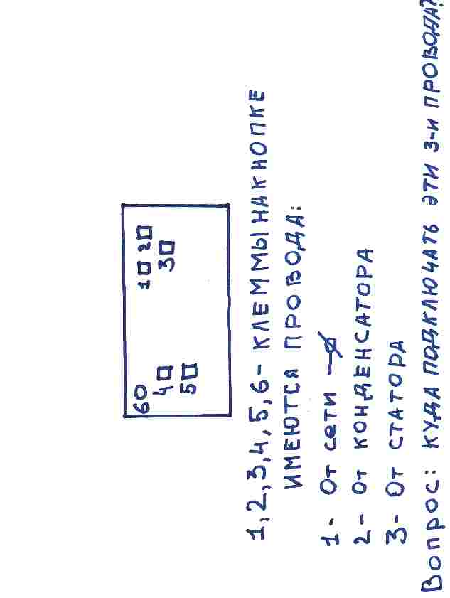

Пацаны! Сломал кнопку на дрели ДУ750 ЭР. Эта кнопка изменяет частоту вращения и направление вращения. В магазине купил такую же. Старую вытащил, а новую без схемы подключить не могу. ПОМОГИТЕ!

Ищите владельца интерскола с таким-же выключателем или в сервис интерскола. Впредь записывайте (зарисовывайте) что куда подключалось.

Сергей! С моей стороны все было сделано в лучших традициях, но как оказалось старая кнопка и купленная мной в магазине новая, хотя и имеют одинаковую маркировку оказались разными по конструкции. Намеченная работа встала, а тратить деньги на покупку новой (с надежными кнопками) дрели пока нет возможности. Спасибо за ответ. С уважением!

Внимательно осмотрите кнопку. Может у клемм есть какие-то обозначения (бывают мелкие и малозаметные), которые Вам помогут.

Поддержу marat k, маркировка должна быть. 1, 2 и т.д. у клемм

Ребят! В том то все и дело, что на старой кнопке есть обозначения 1,2,3. На купленной в магазине-НЕТ. Мало того - так и сами клеммы располагаются по другому. А что это за клеммы?! Более идиотской конструкторской мысли я не встречал. Во время первоначальной сборки, возможно, удобно присоединять провода, а попробуйте вытащить их обратно не оторвав . Спасибо за ответы. С уважением!

Попробуйте разобрать кнопки, так должно стать ясно. Или отнести в сервирвисный центр и дрель и кнопку!

2Бендер Если провода не дотягиваются до клемм, то самый простой выход: берете старую кнопку, новую кнопку, несете туда где брали, сдаете в зад (извините, если возможно), ищете такую-же кнопку или максимально похожую, с маркировкой клемм подключения. Помните, новый выключатель должен встать на штатное место как старый, малейший перекос и его может заклинить при работе во включенном положении, что черевато! Для этого желательно дрель иметь с собой или "после сборки - доработать напильником". Удачи!

Викторыч! Извините, пожалуйста. Я ни кого не хотел обидеть. За схему огромное спасибо. Я нашел дрель интерскол у приятеля. Разобрал ее. Там оказался третий вариант кнопки. ЧУДЕСА! Схему я перерисовал, все подключил. В сеть! Дрель заработала произвольно, т.е без кнопки. Не пойму как еще подключить конденсатор с тремя выводами.Метод научного тыка в этот раз почему-то не помогает. С уважением ко всем ответившим.
Викторыч! Высылаю чертеж кнопки. С уважением

Вот Вы все: отнеси в сервисный центр! До этого сервисного центра как до Китая!!! В магазине эта "Грымза" менять ни кнопку, ни дрель не собирается.Викторыч, Ваша схема читается, все понятно.Но где взять схему самой кнопки. На сайте прославленного Псковского завода только прайс.Отчаяние берет верх. В гараже есть КУВАЛДА!
