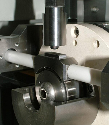

Совместно с коллегами из Фраунгоферовского института прикладных исследований полимеров и инженерами компании Nematel ученые провели практические испытания с целью выяснить, какие кристаллы и в каких условиях лучше всего использовать для создания смазки. Схема эксперимента проста: к металлическому цилиндру, который передвигается по контактной поверхности, прикладывается определенное усилие. Исследователи замеряют энергию, которую необходимо затратить для перемещения этого цилиндра.
Как оказалось, через некоторое время после нанесения на соприкасающиеся поверхности ЖК трение падает почти до нуля. Длительность переходного процесса определяется в основном силой, которая приложена к цилиндру. «Опыты показывают, что применять смазку на основе жидких кристаллов в подшипниках качения нецелесообразно, так как контактное давление слишком велико, и сила трения снижается не так существенно, — делится результатами исследования доктор Кайлер. — С другой стороны, такая смазка идеально подходит для подшипников скольжения».

Испытательный стенд для проверки качеств новой смазки:
