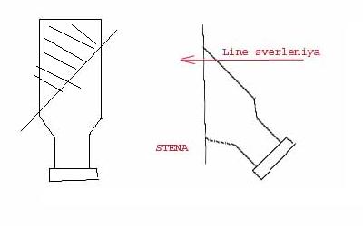

01.03.2006 в 11:33:01
Самое дешевое и самое удобное средство для ГОРИЗОНТАЛЬНЫХ стен:
Берется обычная ровная пластиковая прозрачная бутылка 1-1,5 литра. Режется ровно НАИСКОСОК под большим углом. На рис схематично.
Прикладываем к стене и сверлим/долбим через отверстие в пластике на самом верху. Все отлично сыпется в бутылку, причем при отрывании от стены не нужно ничего
переворачивать - просто отвести. Все ссыпается в низ бутылки автоматически по наклонной плоскости.
Зы: Схему можно доработать - если открутить снизу пробку и туда подцепить патрубок пылесоса. Тогда в извне не просочится вообще ни пылинки :) С данным девайсом отлично долбится даже с 3000 макитой, не говоря уже о более легких девайсах.
