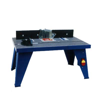

plex написал : Коробка крсивая, большая, яркая, тяжелая правда
ну вот теперь будете искать короткую шину и упор для нее. а потом стол . шипорезку и так далее.

alex_k написал : а потом стол
Где же этот стол найти то теперь в продаже? Может подскажете?

alex_k написал : ну вот теперь будете искать короткую шину и упор для нее. а потом стол . шипорезку и так далее.
alex k прав. Покупая фрезер, желательно задуматься о дальнейшем его оснащении столом, копирами, дополнительными цангами, циркулями и т.п. Далеко не к каждому фрезеру всё это у нас доступно. Например, фрезер Макита можно купить только в "голом" виде. Кое что, конечно, можно сделать самому, но всё же наличие фирменной оснастки в продаже - вещь не маловажная.
alex_k
alex_k
Сообщений: 9182
04.12.2008 в 23:07:21
ADM05 написал : Где же этот стол найти то теперь в продаже?
такой точно не найдете
bosch их в Россию не поставляет , только на американском рынке. посмотрите у Jet был простенький столик без изысков
или Freud , CMD попробуйте поискать. основные отличия в направляюшей и в упорах на ней .
скачайте книжки с http://forum.woodtools.ru/
тогда поимете что лучше , что хуже сделано. и что вам на самом деле нужно.

alex_k написал : из вашего списка это единственный фрезер который легко встроить в стол.
Да ну? Ещё вылет фрезы на копировальной базе устроит?

xo3RUH написал : Да ну? Ещё вылет фрезы на копировальной базе устроит?
А что не так с вылетом ?

Dr.NO написал : А что не так с вылетом ?
Cколько мм?

xo3RUH написал : Cколько мм?
Не переставляя головку? Ну наверое где-то 1'. А зачем больше ?

Dr.NO написал : Не переставляя головку? Ну наверое где-то 1'. А зачем больше ?
Да. Ну например фрезеровать сквозное отверстие в детале больше 1'

xo3RUH написал : Да. Ну например фрезеровать сквозное отверстие в детале больше 1'
Наверное толще 1' А зачем отверстие фрезеровать копировальной базой и на столе ? Для этого есть погружная база, с разовым погружением на 59 мм > 2' Копировальная база и нужна для копировальных работ и для крепления в столе, для этого там есть лифт. А дырки ковырять погружной. Извиняюсь конечно, сколько у Вас фрезеров ?
У меня пока два, один в столе постоянно, другой легкий для ручных работ. С одним не работа, а муки одни. А в варианте с двумя базами голова переставляется.

Dr.NO написал : Наверное толще 1'
Конечно.
Dr.NO написал : А зачем отверстие фрезеровать копировальной базой и на столе ?
Может у меня упоруы удобные на столе или я хочу фрезеровать там, почему нет, если такая возможность есть, а так как её нет можно привести много аргументов в пользу того, что можно сделать по другому.
Dr.NO написал : Извиняюсь конечно, сколько у Вас фрезеров ?
адин штука :)
Dr.NO написал : У меня пока два, один в столе постоянно, другой легкий для ручных работ. С одним не работа, а муки одни. А в варианте с двумя базами голова переставляется.
я думаю заказать на ebay пластину для стола и пластину на подошву фрезера, на 12 странице они
http://www.benchdog.com/pdf/Bench_Dog_2009_Catalog.pdf
