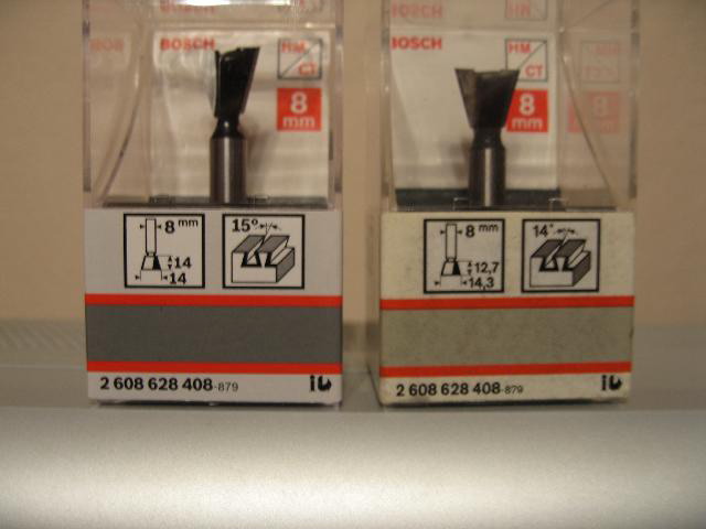

Уважаемые владельцы шипорезки бош ZF 60 (я помню здесь таковые имеются) подскажите где вы берете фрезу для нее для ласточкиного хвоста? Старые запасы? Есть у других производителей (если да то у кого и может номер есть или ссылка)? Изготавливали на заказ?
Бош конечно странная фирма. Шипорезка появилась даже в каталоге. ЕЕ даже можно привезти на заказ, и в рекламе фрезера 1400 она показывается, а фрез нету.

У Фестула есть фрезы. Номер заказа 490991 И 490992 а вообще появились в продаже и Бошевские

Скока стоит шипорезка бош ? Фрезы от фестул могут не подойти для открытого шипа . Это прямая связка копировального кольца шаблона и фрезы . Закрытый шип может и получиться . Фрезы фестул стоят до 3 тыс за 1 шт....

ZER написал : Фрезы от фестул могут не подойти для открытого шипа .
Бош и Фексто наследники одной фирмы. отличий минимально и не в геометрии гребёнок шипореза.
ZER написал : Это прямая связка копировального кольца шаблона и фрезы
да ну. .а мы и не знали... а геометрия фрез одна и таже... и важен по сути средний диаметр. регулировка вылета фрезы осуществляется элементарно.
ZER написал : Закрытый шип может и получиться
А может и получиться.
ZER написал : Фрезы фестул стоят до 3 тыс за 1 шт....
ластохвосты для шипореза стоят 790 ры за штуку. при том что шаблонов у фесто штук 8 если не ошибаюсь. зарных.. у Бош всего 2.
