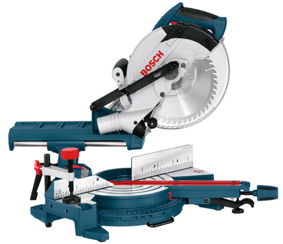

Наверное лучше было бы продолжать начатую тему http://mastercity.ru/vforum/showthread.php?t=66945 И тем кто ещё в активном поиске торцовки будет интересно читать отзывы. Теперь по теме вопроса. Сам тоже рассматривал вариант DW27111 или 27112 в итоге вчера купил DW777, в работе ещё не пробовал. Несколько раз пробовал работать мкитой 1040, при старте очень сильно дергается и мотор шумнее чем у ДВ777 . ДВ703 хорошая, точная машина но когда работал стало ясно что не хватает протяжки в связи с чем и нацелился на 27111 но(!!!) кризис наверное повлиял) купил ДВ777. Но вместе с 777 рассматривал БОШ GCM12 при равных функциях с 777 стоит сушественно дешевле в ВОЛТРЕ прим. 8600руб. имеет протяжку,лазерный указатель и зажим но комплектацию надо уточнять заранее т.к. может лазера и зажима не быть.

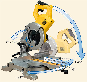

На сайте пишут : Пропил 90°/90° (ширина/высота) 95x89 мм
Пропил 90°/90° (ширина/высота) 162x41 мм
Как это понимать? Тут у меня путанница возникла... Объясните, "на пальцах", она доску 150х36 (половая) возьмет?
С уважением.. Юрий.

На сколько я понимаю 89мм это максимальная глубина распила, вот если у Вас брус по толщине 89мм максимальная ширина бруса которую он распилит 95мм, а при толщине 41мм макс. ширина распила162мм. Если ошибаюсь люди поправят.

2eric Спасибо. Я тоже так думаю, но хочется точности, чтоб не ошибиться в выборе. Еще какая странность... Макита указывает только один параметр: - под углом 0° (мм): макс. 93x95 Учитывая, что у макиты и диск побольше... Запутался :(

У ДВ703 указанна макс глубина распила 89мм , а тут эта глубина или 93 или 95мм.

О да! Точно попутал! Имел ввиду GCM8S. Я же говорю ,если ошибаюсь люди поправят.

неее... Немного не так... Максимальное сечение распиливаемого материала под углом 90° 93х95 мм 45° 93х67 мм
под наклоном 45?90° 53х95 мм 45?45° 49х67 мм
Если правильно понимаю, то 93- максимальна глубина 95- ширина Не понятно почему они указывают один параметр, в отличии от Деволта, и такой скромный ( 95 против 162 ) нет ли тут какой ошибки, а то закажешь в интернет магазе, а потом...
