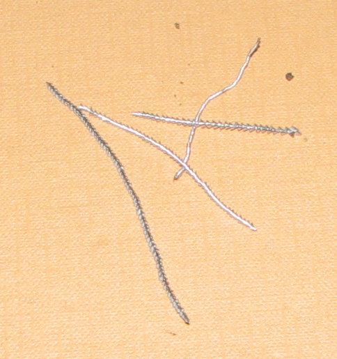

Ну хорошо, про сверла Р18 писать вредно, особенно на ночь. По сравнению со сверлами Р9 и Р6М5 мне не удавалось добиться ровной непрерывной стружки на протяжении 150-200 отверстий ПРИ СВЕРЛЕНИИ ДРЕЛЬЮ. Это -показатель износостойкости. Сразу оговорюсь, что после этих отверстий тем же сверлом можно сверлить и далее, но пока нет потребности. Дрель у меня ацтойная, не файн-макита-метабо, а советская 420W с синей ручкой. В девичестве называлась Dauer, потом Rebir, потом вообще сошла с катушек и ее имели на многих заводах бывшего СССР. В итоге доимелись до полной потери качества, но моя сверлит и есть не просит. Фотка ниже показывает стружку со сверла Projahn-6мм после сверления уголка №63 насквозь (иначе Ст.3). На сайте такие сверла самые дешевые, это "цилиндрическое сверло HSS". В нем нет особо указываемого кобальта. http://www.projahn.ru/catalog/main_205/section_2318/item_22093/

sanya1965 написал : мне не удавалось добиться ровной непрерывной стружки на протяжении 150-200 отверстий ПРИ СВЕРЛЕНИИ ДРЕЛЬЮ. Это -показатель износостойкости.
Скажем так, это показатель идеальной заточки, соответственно влияющей и на износостойкость. А скажите, не пробовали процарапать Projahn-ом матерьял из Р6М5, Р9. Весьма любопытен опыт будет. Мои Американские царапают Р18, тоже пишут на них HSS.

Argent_ написал : Скажем так, это показатель идеальной заточки.
С нетерпением жду схожих фоток от других сверел.
Argent_ написал : А скажите, не пробовали процарапать Projahn-ом матерьял из Р6М5, Р9. Весьма любопытен опыт будет.
На Ганзе за такие слова Вы уже были бы в бане.... Сравнивать свойства сталей втупую можно только при одинаковой геометрии. Ну скажем так, если супер-пупер-ножом треснуть по лому и нож выкрошится, то это не значит, что лом лучше........
