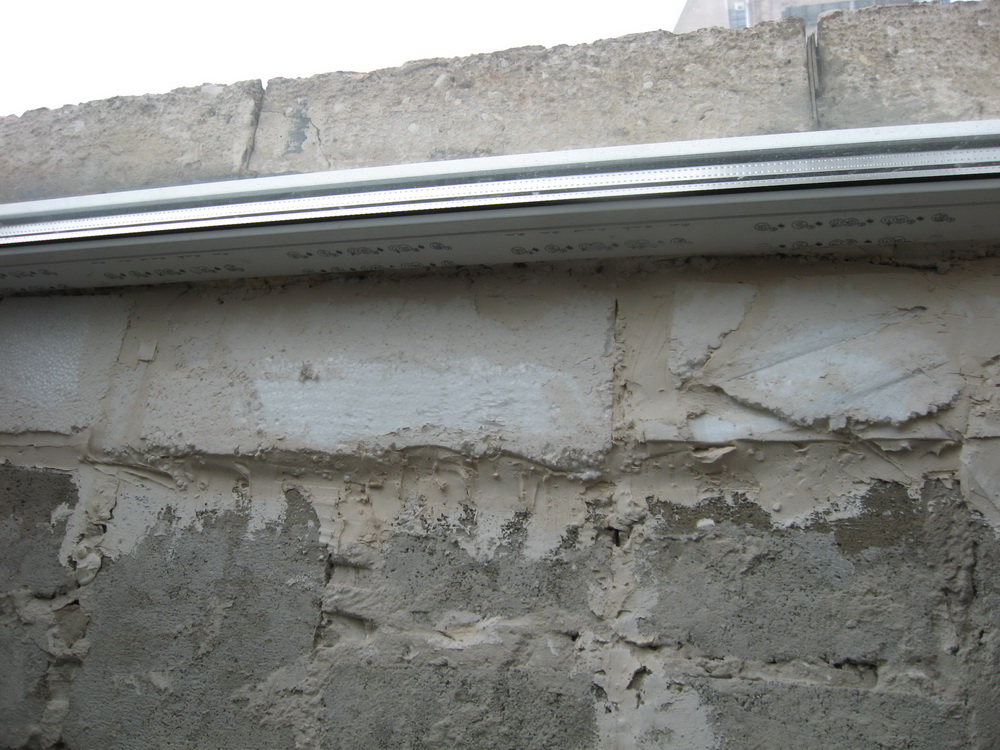

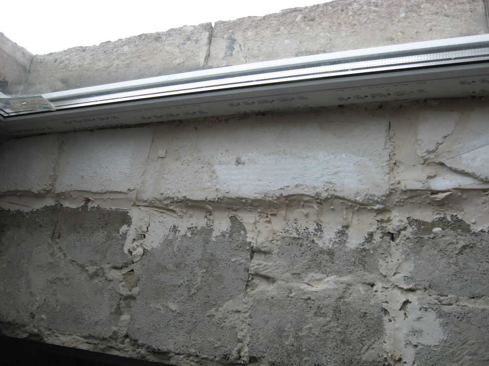

Утеплил вот так откосы. Наспех. Заняло пол дня. Не хочу возится с ватой!!! Дом вообщем теплый - сталинка, стеклопакет двойной. Как думаете будет эффект какой-то?
ЗЫ: это пенопласт. порезан в толщину пространства в откос. сверху будет гипсокартон. закреплен клеем для гкл

Ну похвалили бы уже, пол слова б написали ))))) Ладно смотрю все же тему читают, так задам вопросик. Если ГКЛ на откосах пройти клеем ПВА и красить норм. будет полет?? т.е не шпатлевать поверхность листа???

А почему не монтажной пеной?ТАК дешевле? И ПВа влаги боится-лучше грунтовкой.

Да все замечательно вроде, молодец, возьми с полки пирожок;)
Можно все заштукатурить, а можно и ГВЛ приклеить на клей (желательно без пустот) типа Перлфикс. Поверхность ГВЛ правильнее будет всётаки отшпаклевать, загрунтовать и покрасить - так готичнее выглядит, хотя если вид картона вас устраивает, то пойдет и так. Чтобы на откосе не появилась сырость и сопутствующая её плесень, желательно выполнить поверхность откосов паронипроницаемой изнутри помещения. Для этого достаточно загрунтовать грунтовкой типа ANTI-HUMIDITE, а покрасить лучше белой алкидной тиксотропной эмалью. Примыкание ГВЛ и ПВХокно - засиликонить.
