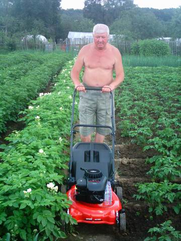

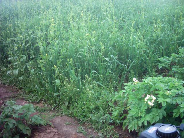

Не знаю подойдет или нет, но я выбрал 46 PBM. По моему самая простая в линейке МТД, корпус, двигатель и нож, двигатель B&S 4л.с., колеса конечно не подшипник. В том году на зимней распродаже МТД на Новорязанской улице, Дом и Сад, она мне досталась за 5600р, скидка 40%. Я думаю, в этом году распродажа тоже идет, в прошлом году была с 25 декабря по 13 января. Косилка дубовая, легкая, 25 кг без травы, на фото видно что я ей косил, мульчирование реализовано просто, без смены ножа, путем вставки заглушки, травосборник жесткий. Двигатель B&S Sprint изучен во многих мастерских, деталлей к нему тоже полно. На фото мой батя.

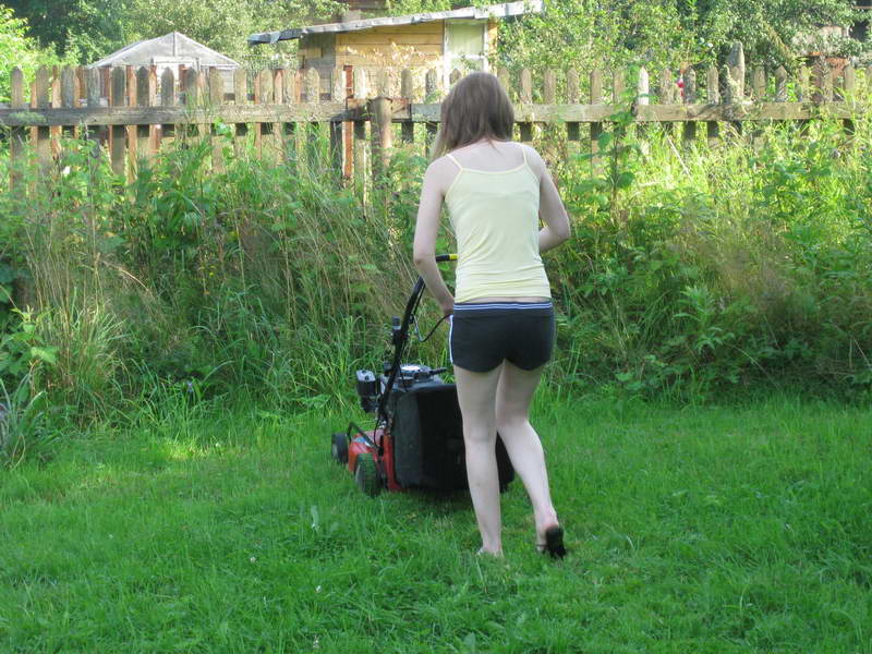

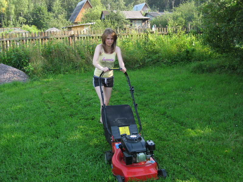

Янн написал : У самохода ,вес большой и цена в два раза выше,а площади не большие и извилистые(много припятствий).
самоход от несамохода отличается тем что с мотора идет ремень на ось колес
и колеса другие с шестеренкой
ну и тросик на ролик натяжения ремня
все
прибавка в весе + 2 кг
если не нажали скобу привода на колеса , то колеса крутятся как у обычной косилки .
разницы в поведении никакой
ширина таже 46 см как на фото в посте выше. на последней фотке виден момент разворота . привод выключен . скоба на ручке отпущена
это китайские вариации на тему МТД
