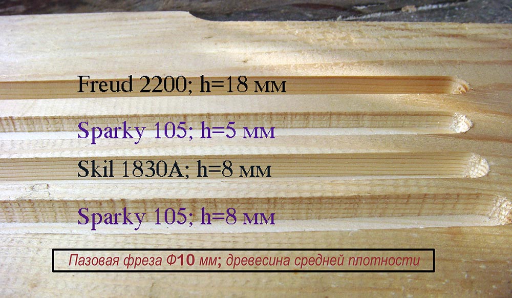

Уважаемые Мастера, проясните ситуацию по Skil 1840. Может кто работал таким. Характеристики вроде неплохие и сделан нарядно, ну и ценник не убойный. А то ясности нет никакой, уж больно отзывы по Скилам неоднозначные.
Крайне не советую , про " вкусную " цену инструмента уже не раз говорилось . Тем более судя по всему 1840 от 1830 кардинально не отличается . Качество думаю будет соответствующее . У меня есть 1830 . Купил его вполне спонтанно и был , ну Очень счастлив . Не дорого , симпатично , на вид качественно .
Из плюсов : вес , удобный и мощности для мелкой и не частой работы нормально .
Из минусов : С копировальной втулкой работать не возможно - смещение 0,5мм . Огромный люфт в стойках и соответственно ни о какой точной работе не может быть и речи . Стопор стоек слабый и ломается . Греется ( уже минут через 15-20 чувствуется приличный нагрев ) . К примеру вчера работал со своим хитачи в столе - вообще не нагрелся . В гараже правда холодновато , но поверте и при +20 та же фигня . Вчера был момент когда минут 40-50 вообще не отключал .
