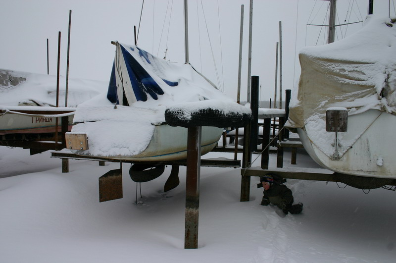

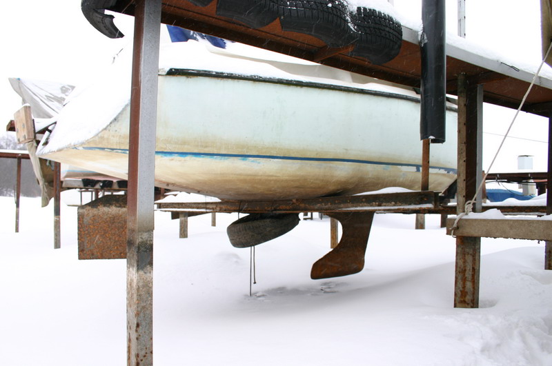

Несколько тонн камней - мне кажется это перебор (если только не стоит задача сделть причал для четырех палубного теплохода)
Швеллер 150мм (или труба 100 - 150) забивается метра на 2 в грунт. Если мосток узкий (0.5 метра) то достаточно одного ряда швеллеров если широкий (1 м и более) - то в два ряда.
Швеллера забивать через 1- 1.5 метра Поверху обваривается уголком 60 мм и настилается по вкусу - профнастил или доски.
для забивания швеллеров минимум нужно:
  • дешевая рабочая сила
  • тяжелая железная фиговинв с ручками (30 - 50 кг)
  • соорудить устойчивые козлы
Возможно сейчас лучший момент для данной операции - на меньшей высоте придется орудовать
PS так строят стоянки для маломерных судов. будет стоять пока швеллера не проржавеют - лет 10 минимум а то и более.
да может я и погорячился насчет параметров железяк - у меня на таких мостках яхта висит. если подобная нагрузка не планируется можно швеллерок поменьше взять 100 например. Но больше не меньше... Вот нашел пару фоток подобных "мостков"
