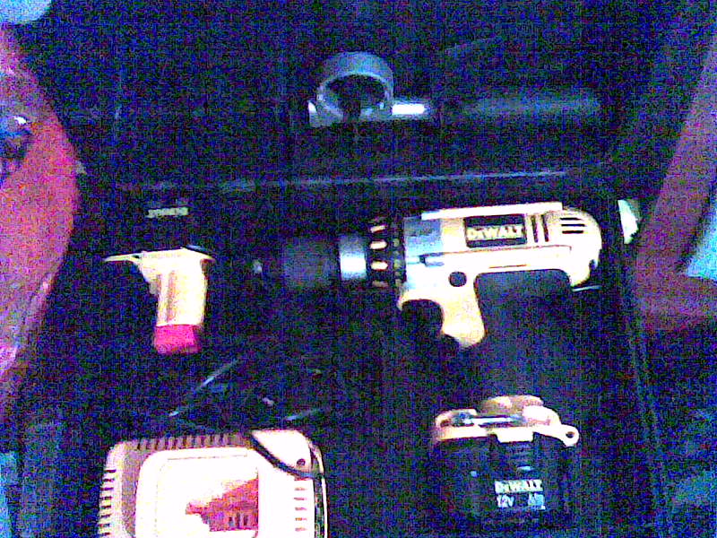

Gold_eggs

30.12.2008 в 00:23:17
Kvost написал : Допручка у 12 и 14В моделей отсутствует.
:D Дорогой Kvost!Не вводите в заблуждение людей!Данный шуруповёрт у меня уже два года и идёт он с доп.ручкой! В каталогах за 2007,2008г в комплектации тоже указана доп.ручка, получите презент от Dewalt посмотрите каталог.

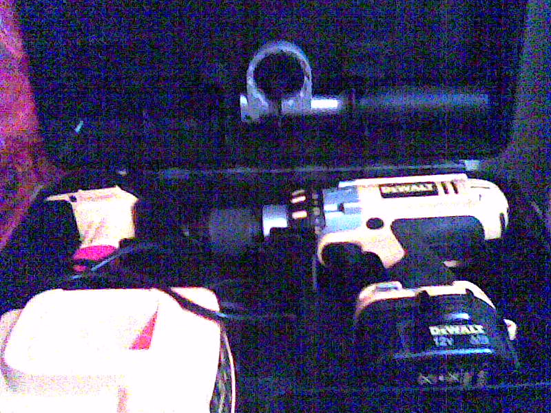

Gold_eggs
Gold_eggs
Регистрация: 10.06.2008
Мурманск
Сообщений: 8312
30.12.2008 в 00:40:21
2 Kvost Вот фото c телефона.
P.S. странно вобще это, мощный шуруповёрт, каждый раз когда вы пишите про XRP товарища,когбуд-то другой шур-т описываете,мой так фосфатированым 5кам головы отрывает при сильном сопративлении материала.Может у вашего таварища кнопка или движок "того"(хотя пишу и сам сомневаюсь)?
