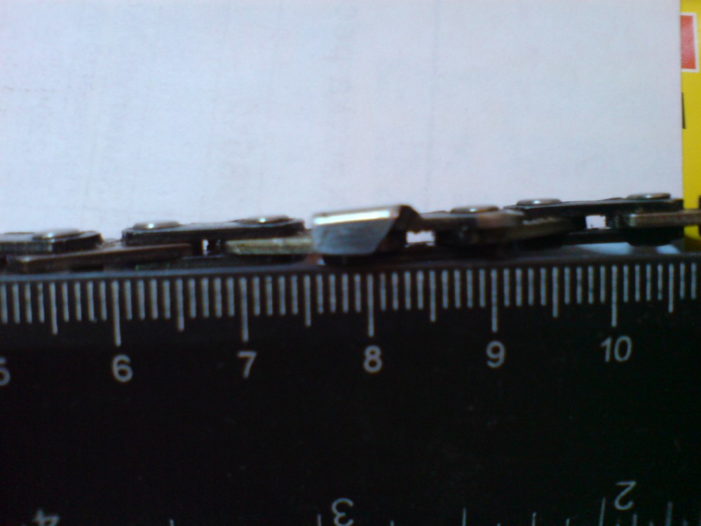

  • есть вопросик: на фото цепь с разорваным звеном, не достающего звена нет, разорвало до момента входа цепи в бревно, при переходе с холостых оборотов на высокие, её просто выбросило вперёд. Интересует какая может быть причина разрыва?, и как определить качественный ли цепь при покупке.

Порвало новую Штилевскую цепь ? Невероятно, но возможно. Цепи обычно поставляются в бухтах и клепаются уже здесь. Видимо дядя Вася штифты вставил, а расклепать забыл по пьяни. Потому и вылетело звено, а не разрыв отверстия, что бывает при сильном износе цепи. Вернитесь и дайте этому Васе по морде этой цепью. Сам г-н Штиль в данном случае не виноват.

С Наступающим! Судя по внешнему виду - цепь из старых запасов и поработали ей неслабо, заточек выдержала много. Сейчас штилевские немного другие, при покупке определяются внешним осмотром - можно непосредственно в магазине, можно придя домой при наличии чека. Меняются без проблем. Покупать желательно в фирменной коробке, а не на развес. Насчет конкретно этой - на гвоздь, она если не ошибаюсь, 3/8 Pica - цена 270 р. в Питере, сколько у Вас не знаю, но не намного дороже наверное. Орегоновские цепи и того дешевле.

Если НОВАЯ - то виноват именно г-н Штиль... Он ведь заявляет "все наши заводы, что в Бразилии что в Европе, что в Индонезии - работают по ЕДИНЫМ старндартам. Т.е. разница только в маркировке завода на изделии. Остальное - все супер..." А если не новая - какие претензии? Может ей пенобетонные стены пилили...

Причем тут заводы в Бразилии, если цепи сам продавец из бухты клепает. И в коробочки раскладывает. C виду не похоже что пилили стены и 100раз перетачивали. Цепь как цепь. Вылетело-то 2 заклепки и это наводит на мысль что расклепать забыли.

Новая ли пила, цепь? Как была натянута цепь?

чуток позже выложу цепь уже с 5-ю заточками для сравнения.:) найдите отличия, как говорится. Эта цепь поюзана и со старых поставок в Россию, уже давно идет поставка других цепей по внешнему виду.

Twal написал : Судя по внешнему виду - цепь из старых запасов и поработали ей неслабо, заточек выдержала много.
-затачивали её раз 10,
Twal написал : Насчет конкретно этой - на гвоздь, она если не ошибаюсь
КонстаТим написал : Может ей пенобетонные стены пилили...
-пиляли только кругляк до 50см, двёрдые (дуб) и хвойные,
Alex___dr написал : Новая ли пила, цепь? Как была натянута цепь?
  • пиле примерно 1,5 года, цепь примерно 10 заточек, покупалась на рынке в "коробке", магазинов у нет в этом направлении, поэтому и спрашиваю как визуально держа в руках цепь определить качественная она или кустарная?

по качеству клёпки и краям заклёпок, клепаные станком имеют ровные края - все заклепки одинаковые, штиловские цепки изготавливаются в швейцарии. Сорри за качество фоток с мобилы, да и цепь от масла не очищал т.к. не до этого, к НГ готовлюсь!:)

Нет ни какого разрыва. Даже если предположить, что недостающее звено не было заклёпано, то всё-равно разрыва НЕТ!!!!! Это подстава чистой воды. На дворе Новый Год. Не первое апреля. Ни к месту эти фото. Десять раз точили и не заметили что отсутствуют заклёпки. Круто! А ещё вопросом озадачены
orex_ написал : и как определить качественный ли цепь при покупке.
Не стыдно?
