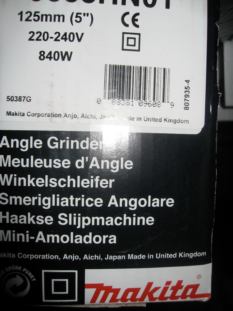

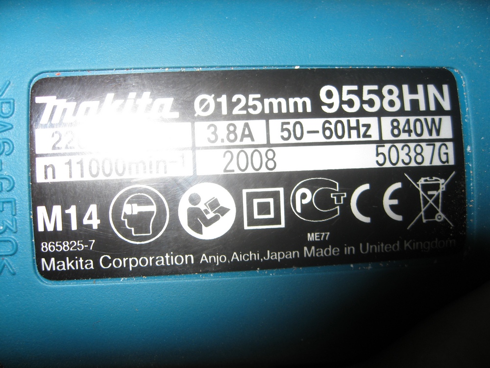

Пошел и купил за 3340 руб. Теперь перф 2470, шур 6270, ну и болгарка до кучи от макиты. Китайка подаренная в сентябре Англе Гринберг в 1100 вт сдохла - внутри треск, синее пламя, пригасают лампочки - знать коротит. А работать надо. Китайка честно перепилила несколько прутков, пару уголков и штук 10 ть керамических плиток.Кстати мощь в ней и правда была. Плитки думаю ее и убили - пыль понимаешь ли, а электроплиткореза нема, а обычный не любит плитку толщиной 10,5 мм - гад, в отход много, ну и ли я криворукий. А плитка каждая по 200 руб((
В общем пошел в ближайший магазин и купил. Было на Бош закосился, примерно за те же деньги, да продавец почесав репу сказал - Чем отличаются не знаю. Ну Макака уже проверенный и главное надежный друг - победил.

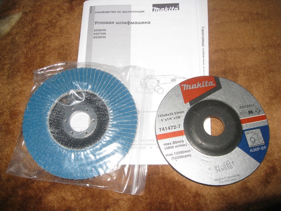

В комплекте с болгаркой идут 2 диска. Честно говоря не понял для чего лепестковый нужен ( см на фото ) Производство Англия. Желаю всем добротного и надежного инструмента.

tts_tts написал : Честно говоря не понял для чего лепестковый нужен ( см на фото ) Производство Англия.
для зачистки, шлифовки...

Угу, только с ним идет книжка-таблица. На диске есть тип z60 код d-27492, в таблице это в колонке Zirconia aluminimum, что это не знаю. Есть еще графы Aluminum oxide, Ceramic aluminum oxide и Silicon carbide. Если кто коротко просветит - буду благодар

2 tts_tts cудя по всему, это перечень основного абразива диска. Оксид аллюминия - самый доступный и ходовой. Карбид силикона, видимо более твёрдый. Керамик - наверное, с керамическими включениями. Цирконий - странно. Мне казалось, что это довольно редкий и дорогой элемент. Может, ошибался...

tts_tts написал : в таблице это в колонке Zirconia aluminimum, что это не знаю. Есть еще графы Aluminum oxide, Ceramic aluminum oxide и Silicon carbide. Если кто коротко просветит - буду благодар
а поискать гуглом?
Aluminum oxide
  1. Zirconia aluminimum (точнее aluminium :) ) - Циркониевый оксид алюминия - семейство абразивов, произведенных из различного сочетания оксида алюминия и оксида циркония. Сплав материалов дает крепкий, стойкий абразив, который отлично применяется в грубой шлифовальной обработке, например, отрезке широкого диапазона сталей и сплавов.
  2. Aluminum oxide - Оксид алюминия - наиболее распространенный абразив, используемый в шлифовальных кругах. Это абразив, выбираемый обычно для шлифования углеродистой стали и сплавов, быстрорежущей стали, отожженного ковкого чугуна, изделий из кованного железа, бронзы и подобных материалов.
  3. Ceramic aluminum oxide - Керамический оксид алюминия (ceramic aluminium oxide) - Это высокочистое зерно, изготовленное в процессе гель-спекания. В результате получился абразив, обладающий способностью к скалыванию в необходимом количестве на микро уровне, постоянно создавая тысячи новых режущих вершин. Данный абразив исключительно крепок и тверд. Он используется главным образом для прецизионного шлифования труднообрабатываемых сталей и сплавов. Абразив смешивается в различных пропорциях с другими материалами для достижения оптимальной производительности в обработке различных деталей.
Silicon carbide -
n-p-n написал : Карбид силикона
, не все таки это Карбид кремния, силикону пока далековато :) - абразив, используемый в шлифовании серого чугуна, отбеленного чугуна, латуни, мягкой бронзы и алюминия, а так же, камня, резины и других неметаллических материалов.

спасибо за ссылки. Почитал, кое что понял, кое что нет. Просто никогда не интересовался такими вопросами:confused: надо, надо товарищи учить материальную часть :) Исправлюсь.
