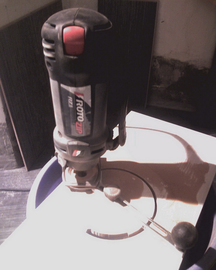

Купил себе поиграться rotozip rz5. В россии есть два варианта rz3 и rz5 - отличаюются по мощности и комплетом насадок. Для примера в Штатах есть минимум cемь разновидностей rotozipа (это специально для bosch team и на много больше разных насадок и бит - отношение к нашему рынку). Поэтому дозаказал там себя бит - они там еще и дешевле ;)
Начал тестить.
Пилит даже очень ничего. Только непонятно пока на сколько биты хватит ;)
Из минусов - нет плавного пуска. 600 вт довольно сильно дергает при старте.

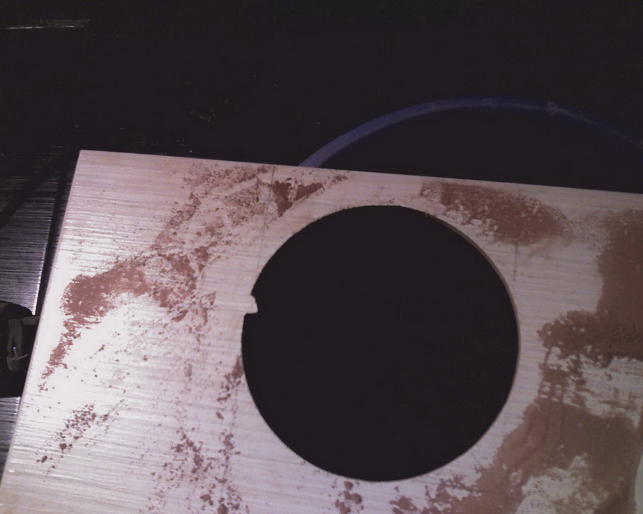

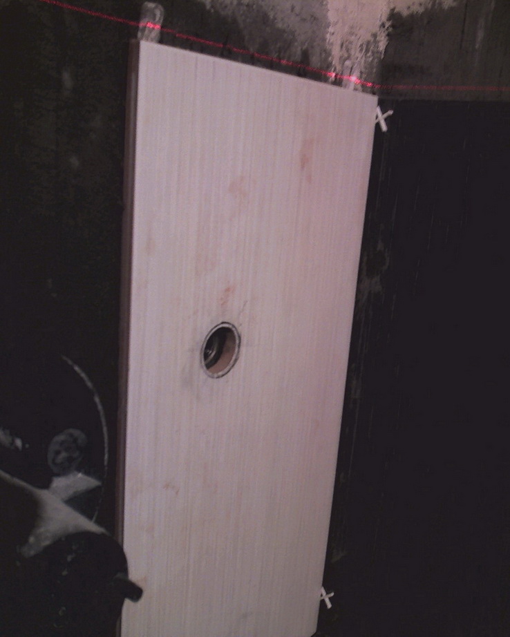

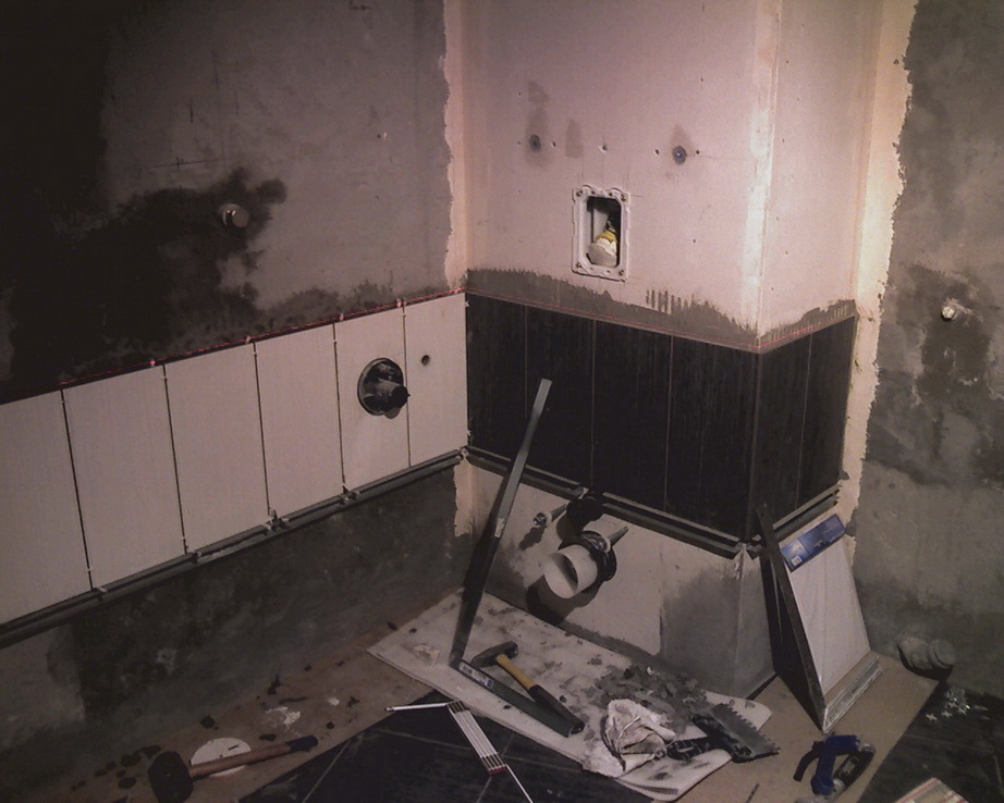

Я не играю, я поигрываю ;) Просто мне ванную кроме меня и так как я хочу никто не сделает. Одних дырок в плитке насчитал за 30 шт. ;) и углы под 45, 30 и 60 и с нескольких сторон сразу ;)
В основном он для проделывания любых сложных отверстий. болгарка не конкурент вообще.
Можно пилить и по прямой. В комплекте есть направляющая. Но болгаркой на много быстрее получается. Я сначала пилил все rorozip'ом, кроме ровных пропилов (их пилил на плиткорезе) но потом начал выгрызать предварительно некоторые места болгаркой (хорошо что она с диском 100мм) просто из-за скорости. Подрозетники пропиливал в черновую болгалкой и потом подправлял фрезой. Если пилить на одном и том же месте фрезы то заметил что она пилит неравномерно - тили забивается, толи греется (плитка нагревается местами докрасна), толи еще что. Когда пилишь вверх-вниз то и быстрее и не забиватся (так рекомендуется для алмазной фрезы - я ее еще не пробовал ;))
плитку не ломает. можно оставлять хвостики по 5мм и длиной до 10 см. Больше не тестил...

gbaranov написал : мне ванную кроме меня и так как я хочу никто не сделает. Одних дырок в плитке насчитал за 30 шт. и углы под 45, 30 и 60 и с нескольких сторон сразу
Когда закончите, то сфотографируйте. А то такой проект и представить сложно.
