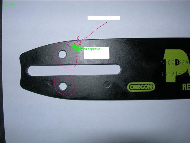

Спасибо, многое стало понятным. Но есть еще один вопрос. Кроме бачка для масла не вижу других элементов системы смазки цепи. Как-то масло должно попадать на цепь?

ANDAND написал : Кроме бачка для масла не вижу других элементов системы смазки цепи.
Вы же поршень не видите, а пила работает! а в инструкции по этому поводу разве ничего нет?
alex_k
alex_k
Сообщений: 9182
23.01.2009 в 12:42:59
ANDAND написал : Кроме бачка для масла не вижу других элементов системы смазки цепи. Как-то масло должно попадать на цепь?
там где у шины верхнее отвертие над длинным пазом , в корпусе полжна быть проточка с каналом от маслонасоса.
соответственно шина должна идеально прилегать к корпусу, а с другой стороны отверстие должно плотно закрываться крышкой.
мусора быть недолжно. тогда масло побежит по шине , а не вниз по корпусу.

ur5imw написал : а в инструкции по этому поводу разве ничего нет?
Нет ничего.
alex_k написал : шина должна идеально прилегать к корпусу
Шина прилегает к металлической детали. На снимке справо, ярко освещена.
alex_k написал : с другой стороны отверстие должно плотно закрываться крышкой
Это так.
Но вот канала для масла не увидел. Что ж тогда прочищать?

23.01.2009 в 14:22:36
В начале канавки, вверху металлической детали, слева есть отверстие. Из него и должно подаваться масло. В шину подается через отверстие в шине.

пометил ,надеюсь догадаешся , приложи шину отверстия должны совпадать. если нет, значит необходимо менять шину с отверстием в другом месте.

2ur5imw там вроде не обязательно отверстия должны совпадать друг с другом, достаточно чтоб канавка в детали с отверстием на шине.

23.01.2009 в 16:10:19
2 типа шин для подачи масла
1 указан выше
2 привожу ниже
