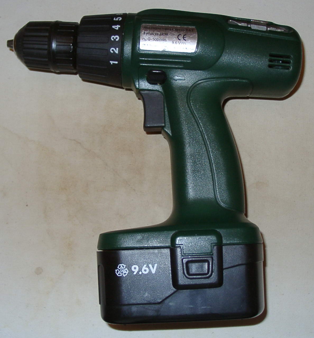

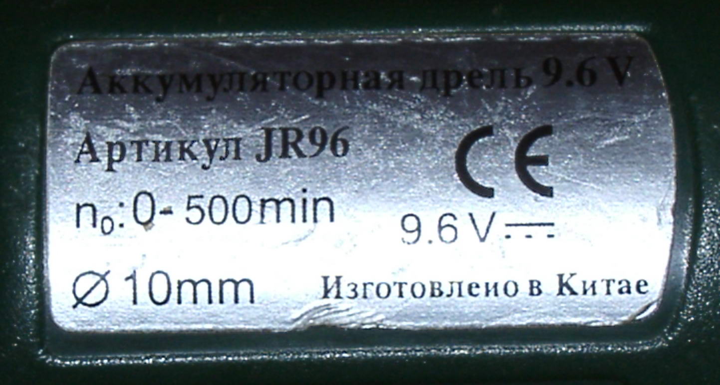

T283TA написал : Й-э-э-э-эх! Чуствую, что щас меня заклюют, но тем не менее выскажусь. Откровенный китайский продукт, 18В, 2 аккума, в чемодане, в ОБИ-Мерлене стОит 800рЭ. Берем 2 штуки. В одном сверло, в другом бита (при массовом зашурупливании это НАМНОГО удобней чем менять). Время зарядки 3-4 часа, но у тебя 2 зарядника и одновременно заливаются 2 аккума. Если один китайский прибор сдохнет, продолжаем работать вторым...

iGor_78 написал : И какой нейм у этого девайса? У нас Шторм/Греапо столько не стоят.
Возможно вам повезло и вы живете на территории с аномально низкими ценами (или китай к вам намного ближе). В Москве же Греапо "тянет" от 80 до почти 100 баксов. Без шуток: http://www.sonet.ru/catalogue.html?catalogue_goods_CurrentElement=252&CurrentVendor=0 Штурм - копейка в копейку с Греапой. Когда я пишу "ноунейм", это значит что имени нет. Совсем. См. картинки. Зато не врут. И по русски. Тот, что на фотках за 300рЭ (9.6В) живет дома (в помощь метабе), а аналогичный 18В с 2 аккумами за 800рЭ - на даче (в помощь ста-а-а-а-арому Скилу, когда его еще Бош не купил).
Если у вас штурм-греапо и ПРАВДА стОят меньше 800рЭ, то я готов серьезно задуматься о массовых закупках этого хм... инструмента у вас и переправке его в Москву для последующей перепродажи баксов за 50-60...
Для справки: заводская цена этого изделия около 10 долл. (контейнер "этих изделий" прямо на заводе)...
логика в таком решении есть , но слабое место зарядка , вернее время зарядки. ну и запланированный люфт патрона.
проверить как работает на витрине у них не получится.
только после покупки. есть еще мне кажется слабое место - материал корпуса -покрытие судя по фото скользкое. надо пристально посмотреть как будет лежать в руке.
я когда выбирал не взял интерскол из-за внешнего вида инструмента.
платстик рукоятки очень быстро затирается до неприличного состояния.
Взял Калибр ДА–18/2+ -два аккумулятора. 1600 руб недостатки -небольшой люфт патрона, который появился примерно через неделю роботы. и аккумуляторы 1,2 а.ч. что нравится -хорошая регулировка на муфте, и как сидит в руке. -покрытие корпуса хорошее. http://kalibrcompany.ru/cgi-bin/kat.cgi?c=1&r=11&n=3

alex_k написал : логика в таком решении есть , но слабое место зарядка , вернее время зарядки. ну и запланированный люфт патрона. есть еще мне кажется слабое место - материал корпуса -покрытие судя по фото скользкое. надо пристально посмотреть как будет лежать в руке.
А я и не говорил, что это идеальный вариант. Но для поставленной задачи и бюджета... С зарядкой не согласен. За 3-4 часа посадить 2 аккума нереально. Люфт, да будет. Но сверлить и шурупить не мешает (мы ж не мебель собираем). Ручка - на этом, да скользкая, а на втором (он на даче), который 18В - очень даже неплохая. Прорезиненая и довольно удобная.

T283TA написал : Откровенный китайский продукт, 18В, 2 аккума, в чемодане, в ОБИ-Мерлене стОит 800рЭ. Берем 2 штуки. В одном сверло, в другом бита (при массовом зашурупливании это НАМНОГО удобней чем менять). Время зарядки 3-4 часа, но у тебя 2 зарядника и одновременно заливаются 2 аккума. .
а какие аккумуляторы по емкости у этих шуриков.
в заряженном состоянии сколько В показывают.

alex_k написал : а какие аккумуляторы по емкости у этих шуриков.
Хм... Про емкость ничего не скажу. Не написано. Про вольты: заряженный неделю назад новый метабовский повермакс - 5.07 (при заявленных 4.8), двухлетний китайский (который был на фотке) - 9.05В (при заявленных 9.6), он не заряжался больше месяца.

to T283TA
Что-то саморазряд великоват у китайского. Или им пользовались? Номинально считается что напряжение равно 1.2 В на банку. Реально после зарядки напряжение равно 1.3-1.35 В на банку. Когда оно упало до 1.2 В, это значит что банка уже изрядно разряжена, 1 В на банку - разряжена до упора. У вас получается 1.27 В у Метабо и 1.13 В у китайского.
