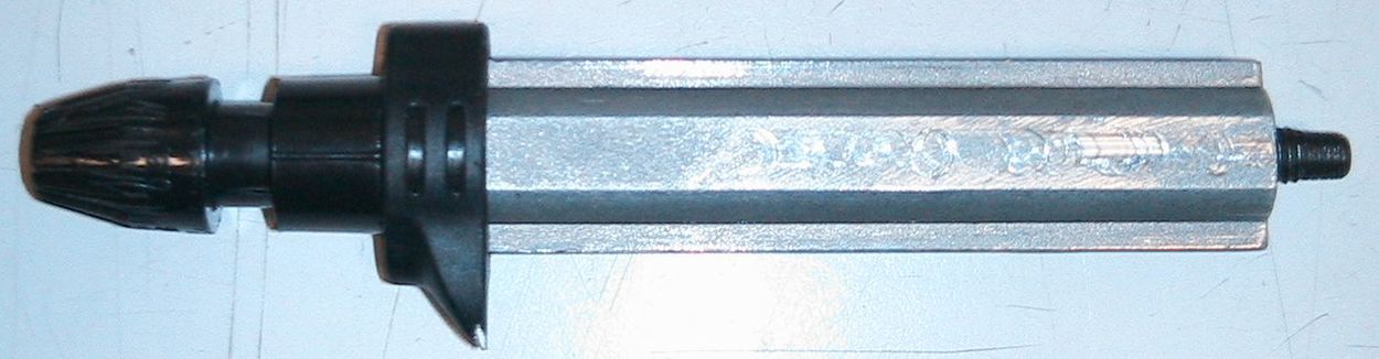

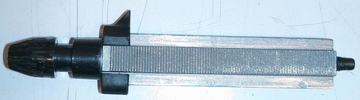

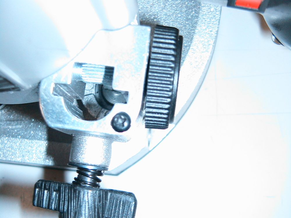

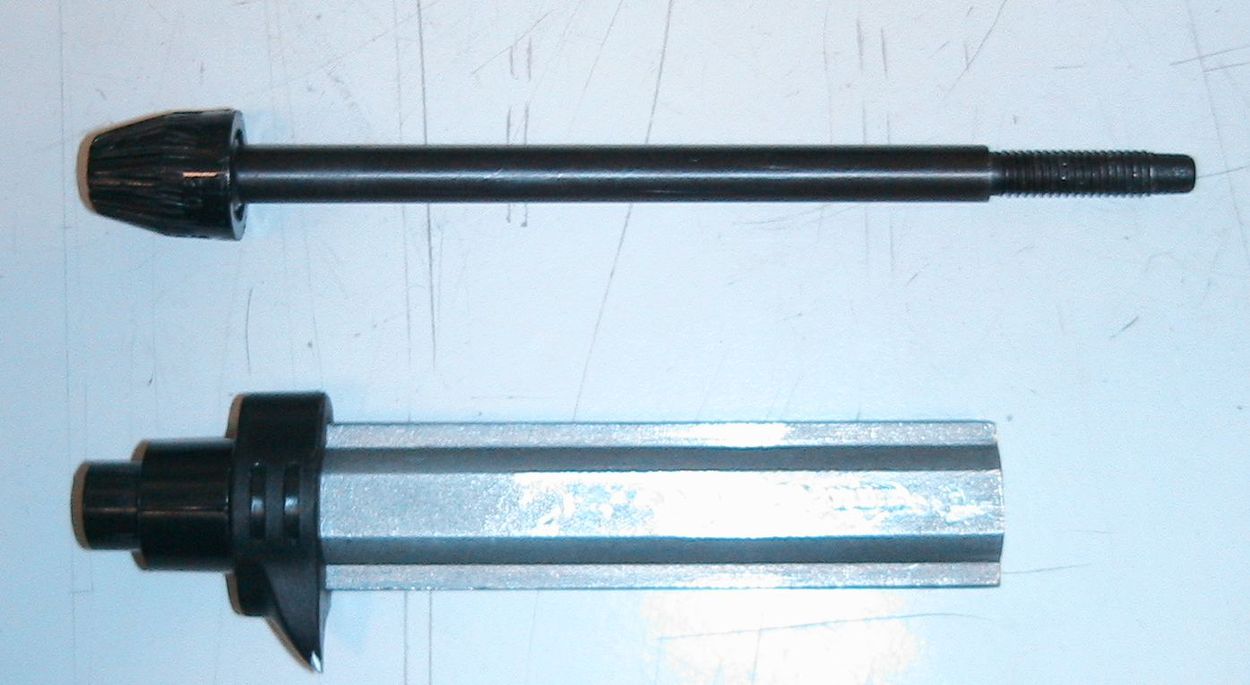

Solovushka
Solovushka
Сообщений: 3397
16.02.2009 в 15:15:46
alex_k написал : объясните у вас как сделана регулировка высоты. на выставке образец, который крутил в руках . регулировал высоту колесиком + микрорегулировкой .
у меня создалось впечатление , что в перевернутом положении ничего переделывать не нужно.
а сейчас как сделано ?
Да колесико микрорегулировки есть - его резьбовая шпилька проходит через шток так что можно
сделать как у IS. Но насквозь -не знаю, тогда надо попробовать снять "револьвер" и просверлить накладку. См. фото,я сделал - гляньте. Если нужно в другом ракурсе, то еще сделаю.
alex_k написал : часовой индикатор такого класса стоит 500 руб
да еще и дешевле БУ шный можно найти. Это стоит тока часовой индикатор, а установленный на фрезере? А типа немецкий? На самом деле тогда проще электронный поставить и надежнее и удобнее. А цена - явно не выше.
