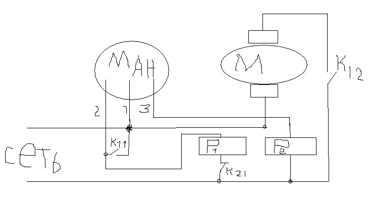

Ууууу какое ругательное название :) Ну я же не через него буду компресор подключать. Понятно с манометра, или как там его, на пускачь на катушечки управления. Вот рисунок сделал.

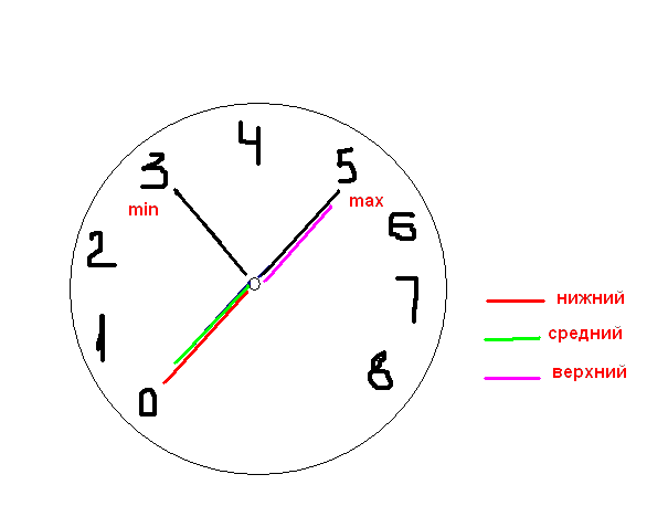

Сейчас объясню как работает. Красная полоска это сама стрелка монометра на ней 1й контакт. Черные это подвижные (можно отверточкой выставить) ограничители нужного диопазона рабочего давления.
зеленая полоска - подвижный 2й контакт. Когда давление 0 замкнут с первым, при наборе давления доходит до первого ограничителя min давления и на нем остается. давление поднимается дальше соответственно первый и второй контакт размыкаются. Сереневый 3й контакт. Висит на ограничителе max давления. Тоесть давление дойдя до него замыкает первый и третий контакт. необходимый алгоритм действий:при нулевом давлении включив кнопкой пускач компрессор должен заработать, 1й и 2й контакты разомкнулись - компрессор продолжает работать. дойдя до 3го контакта 1й и 3й замкнулись компрессор перестал работать. Давление упало до min ограничителя 1й и 2й контакты замкнулись компрессор опять включился и так по кругу. в конце работы опять же кнопкой выключил.

05.02.2009 в 15:30:11
Что-то руки дрожат...
При подаче питания через контакты 1и2 срабатывает реле Р1, шунтирует контакты 1и2 манометра контактами к11 и подает питание на двигатель компрессора М через контакты к12.
Давление растет. Размыкаются контакты манометра 12, но реле неотключается, из-за контактов к11.
Замыкаются контакты манометра 13, срабатывает реле Р2, размыкается контактк К21, отключается реле Р1, отключается двигатель компрессора, блокировка Р1.
Давление падает. Размыкаются контакты 13 манометра. Замыкаются контакты 12 манометра, срабатывает реле Р1.
