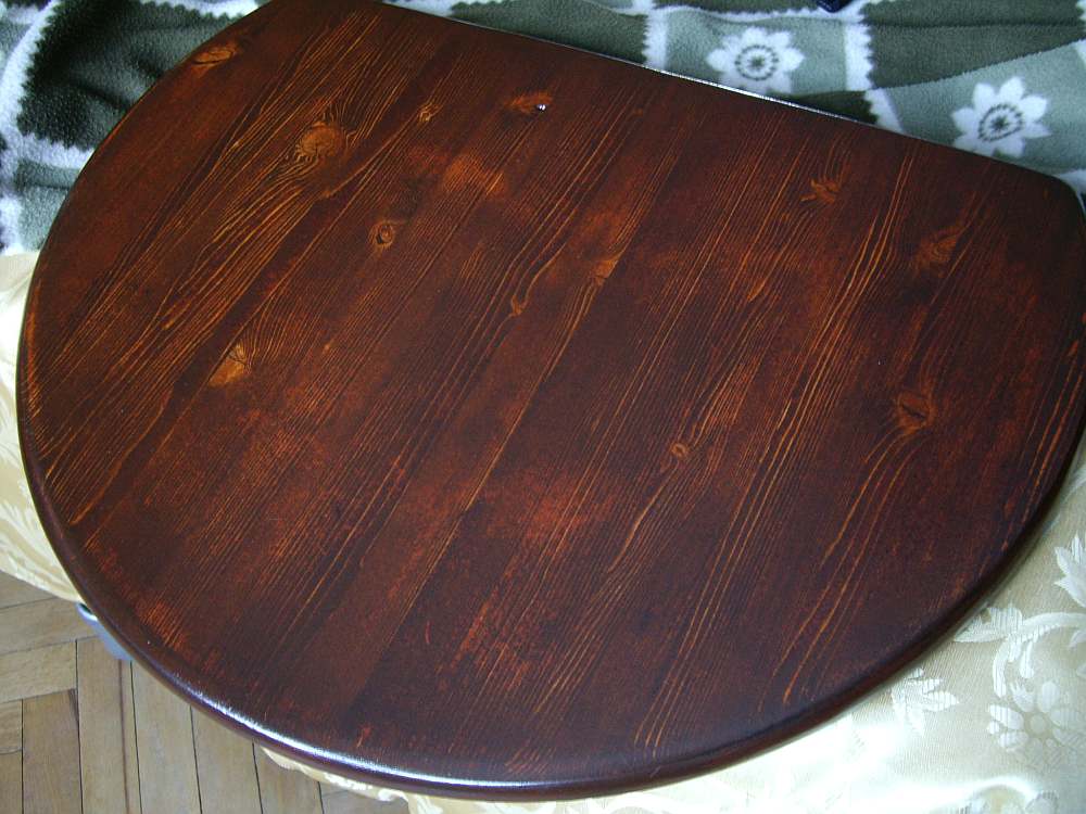

  1. Мебельнй щит отшлифован ЭШМ. Довольно грубой шкуркой. 80-кой.
  2. Морилка (молирки не было, был аквалак Дюфатекс тёмный. Чуть развёл его водой.)
  3. После высыхания волокна выперли, рельеф окрасился. Сошлифовал на глаз до проявления рельефа уцветом. ЭШМ (80-ка, потом 320-ка.)
  4. 2...3 слоя алкидного Дюфатекса с колером (немного подобрал цвет.)
  5. шлифовка ЭШМ (320-кой), для адгезии.
  6. 3 слоя прозрачного полуматового акрило-полиуретанового лака (Feidal паркетно-мебельный.) И полировка не нужна
P.S. Очень мешает ворс от валика и летающая по квартире пыль. Все оставшиеся дефекты от него. Но в целом - супер. В мебельном лабазе такое купить непросто...
