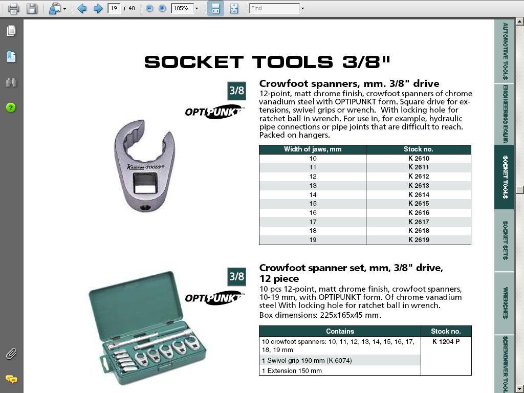

Доброго дня! Ищу такой ключ, т.к необходимо подтянуть смеситель не снимая раковины, в городе у себя в магазинах ничего подобного нет, хочу заказать в интернете но найти не могу, может он как по другому называется?

2loed У сантехников такие ключи самодельные...

Я эту картинку своему сантехнику показал, он про такой ключ и не слашал....

Видел не раз аналогичные ключи, сделанные из обрезанного рожкового, с приваренным к нему стержнем с "Т" образной ручкой из арматуры...

  1. я использую просто глубокий торцевой ключ. Ручной.
  2. длинная головка под стандартный вороток, например, 1/4".
  3. накидные ключи с трещёткой (но ими не везде удобно подлезть - длинные.) Гайки встречал 10 и 11 мм.

Это другой ключ, торцевая головка в этом случае неприменима. У этого смесителя накидная гайка большого (точно не помню, около 36-41мм) рамера...

Пробывал торцевым-ключем трубкой , но винт смесителя (у него гдето 5-7 см торчит) не лезет внутрь торцевого ключа...

loed написал : Пробывал торцевым-ключем трубкой , но винт смесителя (у него гдето 5-7 см торчит) не лезет внутрь торцевого ключа...
Размер следовало указать сразу...
Вот (см.фото)
Да ладно не лезет. Надо было купить самый дешевый российский - они действительно из трубки сделаны и длинные - горохом можно плеваться :)

Не совсем понятно - в первом сообщении на картинке показан ключ для старых отечественных смесителей, под гайку на 48 (или около того). Смесителей таких уже сто лет не выпускают. Если речь идет о новых смесителях с гайками на 10..12, то Kvost дело говорит - трубчатый советский ключ рублей за 15 (можно найти в автомагазинах) проблему решает.
