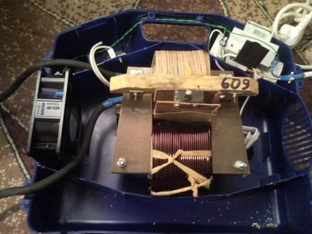

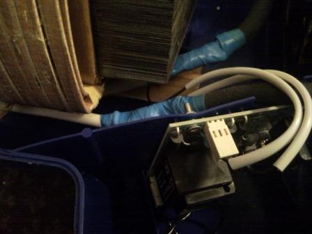

Сергей, когда будете фотографировать осцилятор обратите внимание на номиналы деталей и обратную сторону печатной платы

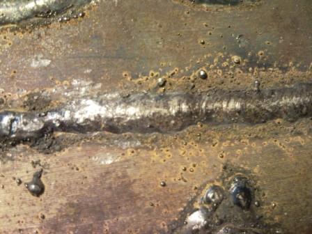

Serdjio написал : Сфотогрофировать могу но толко не в ближайшую неделю работы полно не до этого
Ждем фотографий с нетерпением.:scare
Я общался с Володиным
09.08.2009 в 22:45:35
#1316776

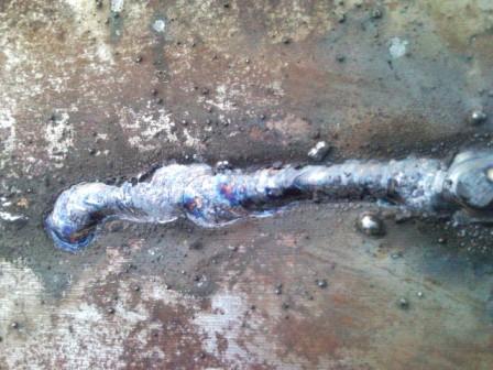

В ближайшее время сделаю. В эти выходные варил -тройка без проблем зажигается легко горит стабильно порой к горячему металлу поднесёш сама загарается даже касаться не надо А вот четвёрка не горит ну никак и сосед по даче пробовал даже у него не получилось . В чём может быть проблемма? В инструкции написано от 2,5 до 5 мм. И ещё вопрос как можно его переделать чтобы пределы регулировки тока были от 20 ампер и выше и вобще возможно ли такое на нём сделать?
10.08.2009 в 00:56:57
#1316978
Serdjio написал : И ещё вопрос как можно его переделать чтобы пределы регулировки тока были от 20 ампер и выше и вобще возможно ли такое на нём сделать?
В более дорогих моделях регулировка электронная посмотрите картинку поста 33 - там стоит симистор в первичной цепи.

Тока 200 ампер вполне должно хватать, а в чем именно проблема с четвёркой? Опишите подробнее. Посмотрите марку электродов. Может у Вас они для постоянки и сырые (перед ипользованием электроды сушат, можно в духовке 150-200 градусов, пол часа) попробуйте варить электродами АНО-21, АНО-36/expert, но только не УОНИ... Проверьте напряжение сети до сварки и во время
Если ничего не поможет, прийдется доделывать трансформатор
Посмотрите с чего начинались русичи
Задайте вопрос автору книги "Современные сварочные аппараты своими руками"

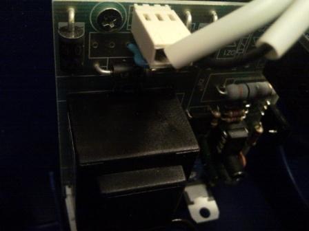

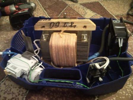

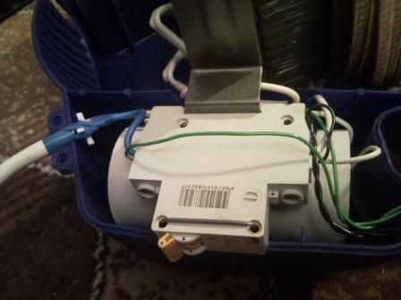

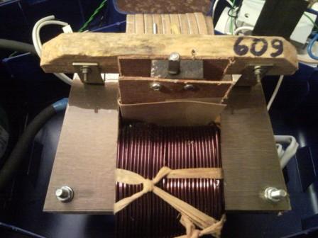

Serdjio написал : В ближайшее время сделаю.
Обратите внимание на маркировку конденсатора (большой белый цилиндр) и вид вдоль оси обмоток трансформатора.
Я думаю такую регулировку можно сделать. На плате управления установлены не все детали.
Давно известны схемы регулирования сварочного тока симистором в цепи первичной обмотки, так скорее всего и сделано в старшей модели.
В сервисном центре с ремонтниками договриться попробуйте. Может они заменят плату, а кусок ал. уголка для радиатора симистора сами найдёте.

26.08.2009 в 21:44:14
#1340940
Звонил в сервис производителя они поставят электронную плату как у Русич ЛЮКС - М 215 S
и регулировка будет от 10 ампер и выше Всё удовольствие 1200 рублей
а фотки на следущей неделе сделаю надо только с дачи его привести

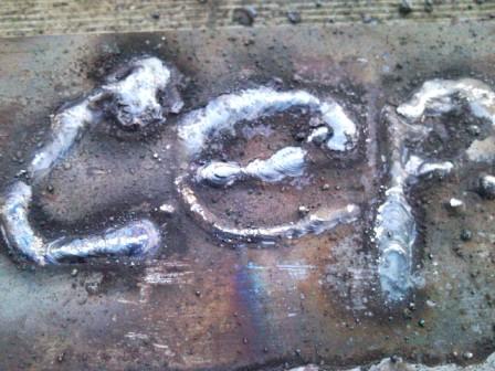

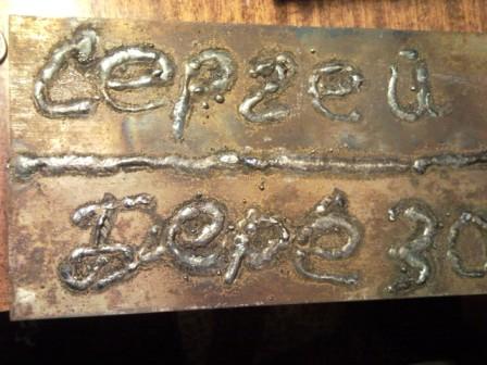

Приобрёл себе хамелеон просто супер всё видно очень удобно истоит относительно недорого 2500
В эти выходные варил двойкой если плавно вести дырки прожигает приходилось неспешно точками или небольшими швами

Stas_vlad написал : Обратите внимание на маркировку конденсатора (большой белый цилиндр)
Маркировки нет никакой
