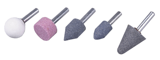

Здравствуйте. в трубе dвнутр.~70 мм необходимо шлифовать горизонтальный сварной шов для придания ровности и идеальной окружности внутренней поверхности. для этого я предполагаю приобрести специальный переходник в дрель, позволяющий задействовать шлифовальный круг для УШМ, который предварительно предполагаю обточить для уменьшения диаметра. в магазинах продаются такие переходники, однако их длина коротковата и я опасаюсь что круг не достанет до дальней части шва, потому что дрель упрется в трубу. есть ли такие переходники длины большей, чем стандартная в магазинах (~60 мм)? если есть, то где в москве стоит поискать?
может у кого есть более рациональные идеи обработки шва?

маленькой болгаркой никак, потому что глубина большая, а болгарка тут же упрется в трубу. абразивный круг - Вы имеете ввиду круглый "наждак?" если есть такие круги с центральным отверстием "под болгарку", то я только за. оборотов дрели хватит, я использовал дешевую дрель 580 Вт с продающимися на каждом углу наборами из пяти маленьких абразивных насадок разных размеров для дрели, исрасходовав весь комплект я добился хороших результатов на той глубине, на которую хватало дрели и насадки.

chainikk написал : я использовал дешевую дрель 580 Вт с продающимися на каждом углу наборами из пяти маленьких абразивных насадок разных размеров для дрели, исрасходовав весь комплект я добился хороших результатов на той глубине, на которую хватало дрели и насадки.
Cделайте самодельную приспособу.
Эпоксидной композицией, "холодной сваркой" соединяете любой подходящий абразивный камушек и любой подходящий металлический штырь. Даже не обязательно круглый камень, можно из осколка от большого круга, предварительно придав ему более-менее круглую форму. В работе обточится.
Всегда из старых, съёденных "почти до нуля", абразивных кругов и сломанных свёрел делаю такие "шарошки" - периодически они пригождаются.

2chainikk Непонятно что вы там собираетесь делать :) есть такие шарошки уже готовые только в идеале они на 10000 об есть у Stayer недорогие что то около 200 р не знаю мож поможет

засунуть нужно на 150-160 мм. покупать инструмент для однократного применения совсем невыгодно. если бы можно было такой за 1000-1500 рублей купить, то я бы не раздумывал.
11.02.2009 в 09:54:00
ломастер написал : 2chainikk Непонятно что вы там собираетесь делать
шарошки с Вашего рисунка я применял, израсходовал одну упаковку и добился кое-какого результата, но их диаметр и длина слишком малы.

Прошу прощения, думал 70 см, а не мм, вот и удивился. есть проксоновские машинки http://www.proxxon.com.ru/proxxon_equipment/drills_n_equipment/7.jaw ну или с гибким валом Или придется ваять приспособу, наподобии того что посоветовал
