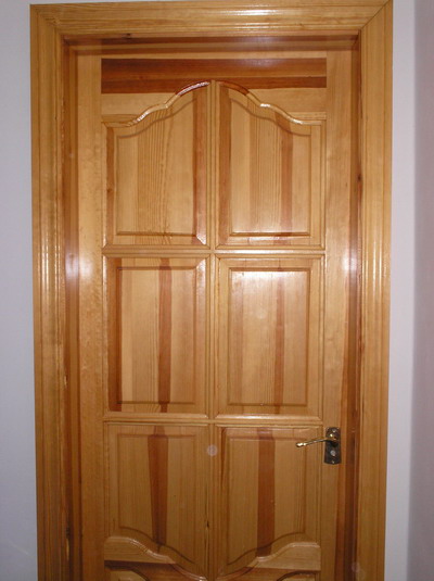

Помогите советом - можно чтото придумать, чтобы както заклеить эти щели, илиже можно както разобрать полотно двери, чтобы потом заново ее склеить? Дверь из сосны, клеили вроде ПВА. Самое обидное, что этого плотника уже нет в нашем городе :(
13.03.2006 в 11:45:37

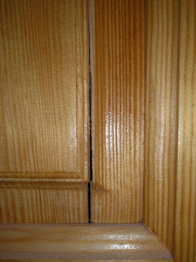

Писец филёнкам - порвало. Вот после этого и вспоминаются заявления, что типа нафиг клеить на микрошип, на гладкую фугу все держаться будет!..

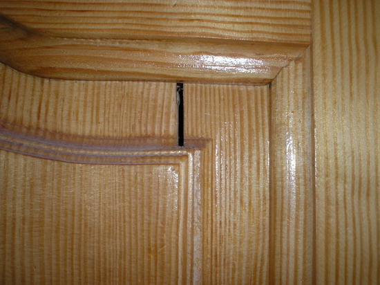

dr.Zlo, похоже вынуть филёнки у вас не получится - дверь собрана "на века". Самый лучший выход - вырезайте щепки-вкладыши по размерам щелей, и вклеивайте их на место. Более простой вариант - воспользоваться шпаклёвкой по дереву типа Спакели Пукиттини от Тиккуриллы или питерским Пиноколором, но её будет гораздо более заметно на фоне двери, чем вклейки.

Вот интересно - влажность дерева на дверь ваш чел чем определял или нет? Вид двери наводит на мысль что нет.
По виду разрывов похоже что филёнки не вставлены свободно, а вклеены, поэтому-то их при усадке и начало рвать. Если действительно так - это непростительный косяк.

Я бы так сделал: клеевым пистолетом (плавит пластиковый стержень) забил все щели в качестве наполнителя, затем древесной пылью на паркетном акриловом лаке, возможно с тонировкой, зашпаклевал и выровнял. Фсе.

без усадки и эластичный, в отличиии от любых шпатлевок, кот. дадут трещины, затем тонкий декоративный слой шпатлевки.

Javic написал : Я бы так сделал: клеевым пистолетом (плавит пластиковый стержень) забил все щели в качестве наполнителя, затем древесной пылью на паркетном акриловом лаке, возможно с тонировкой, зашпаклевал и выровнял. Фсе.
А как будет вести себя смесь на основе древесной пыли и лака после того как я пройдусь по ней шлифмашинкой? Она не станет более темной?
