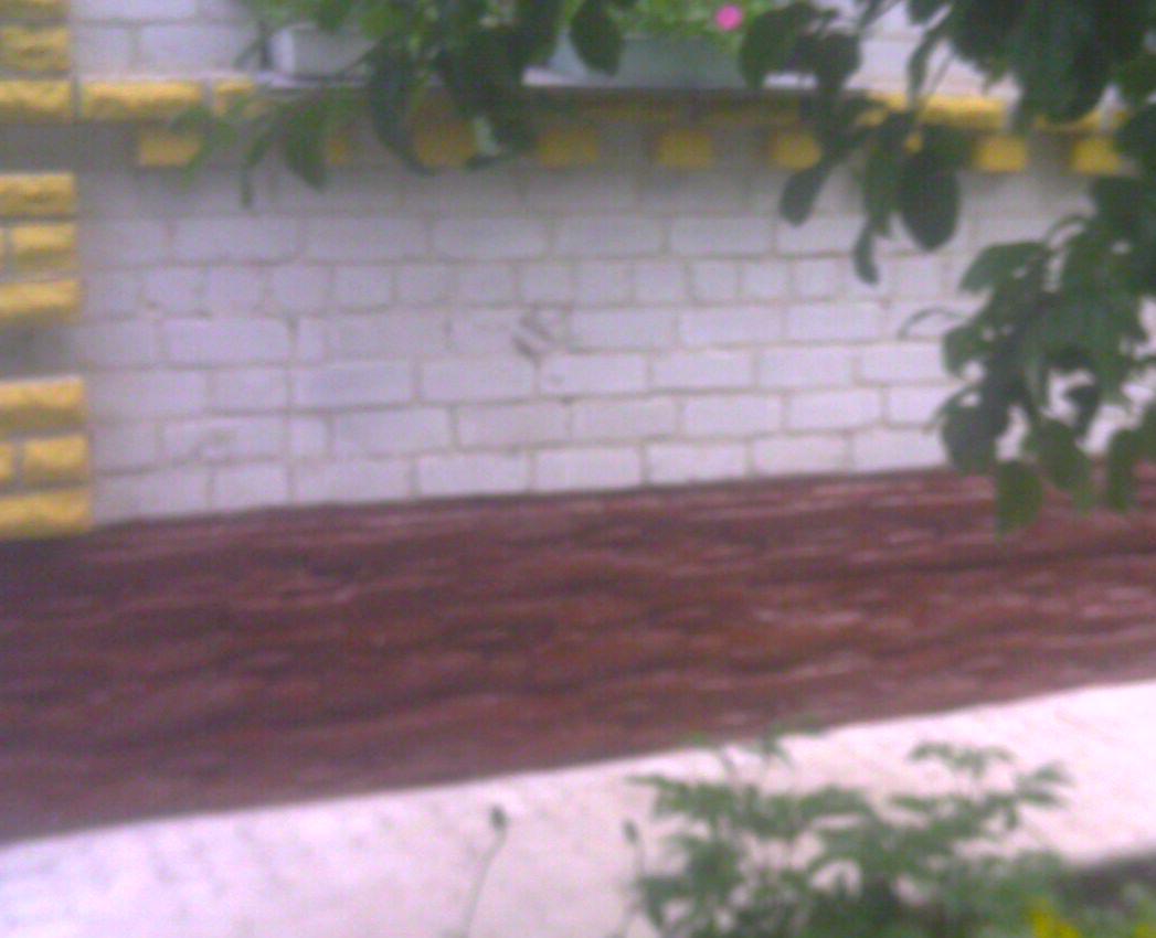

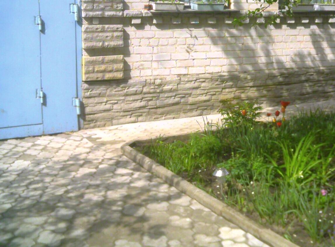

я приобрел себе несколько форм тратуарной плитки. а также рваный камень и сланец, для отделки дома и участка, лью 1ц(м-400)+1в+3п. Зиму отстояла хорошо ни одной не лопнуло, вот только нужно выдерживать после выбивки как минимум неделе 3-4 а то недельная лопается когда машина заезжает,;) хотя с другой стороны лопнула ну и черт с ней выковырнул. новую вставил, а еще я барьдуры са лью, токо формы не покупал а сделал из финской фанеры, в итоге в том году при стоимости мешка цемента в 300 рублей мне бардюр обходился в 18 рублей, песок беру из леса мелкий и ничего страшного в этом нет, если для дома, фундамент и пилоны буду красить, ну и бардюр, тоже (наверное) не решился еще в какой цвет, пелоны желтые, фундамент светлый шоколад,(уже покрасил, только фотка качеством ... беееее....)
