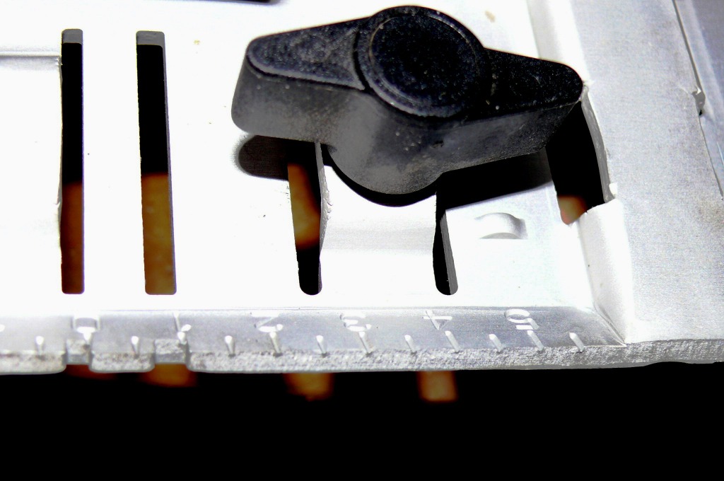

Вот фотокарточки изгибов подошвы моей пилы (GKS 65), жду таких же от Вас.

Дмитрий Т написал : Вот фотокарточки изгибов подошвы моей пилы (GKS 65)
Cкажите, пожалуйста, эти трещины уже были при покупке пилы?

upryamez написал : Странно, на своём девайсе такого брака,. как трещины на подошве не обнаружил - так что не надо про всех
Для особо неверующих из Братска: я тоже метнулся в мастерскую и предоставляю фотодокументы - трещин нет!

Madman написал : Купил GKS 55CE :никакого люфта, просто садится и едет себе.
У меня GKS 65 люфтит на шине, примерно, 0,5 мм. Думаю, трудно в серийном производстве отштамповать подошву без люфта. Лучше люфт, чем не налазание пилы на шину. Да и подошва на моей пиле в задней части горбатая. Но я не предъявляю притензий по пиле- знал что беру, как я уже писал выше, раз двадцать крутил их в магазине, не нравились они мне, все ждал лучшего (литая подошва очень мне импонирует). Но стремительное повышение цен не оставило выбора.

ADM05 написал : Cкажите, пожалуйста, эти трещины уже были при покупке пилы?
Пила еще не юзанная.
Madman написал : Для особо неверующих из Братска: я тоже метнулся в мастерскую и предоставляю фотодокументы - трещин нет!
А где фотодокументы?

Дмитрий Т написал : По-видимому, дюраль без трещин не согнуть.
мона :)
04.03.2009 в 20:51:27
Пила новая, трещины заводские. Кстати, Made in Germany.

Madman написал : Может ветку перезагрузить?
Да, помогло. Только дайте фото штамповки паза, куда гребень шины входит, так же крупно, как зафотал я.
