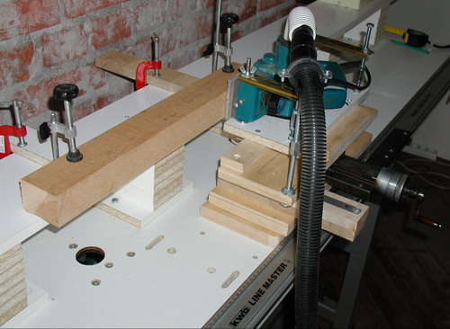

G3N написал : Скажите, а можно Макитой снять фаску качественно,
умеет -. паз посередине подошвы
G3N написал : умеет она делать фальцовку (если я правильно называю это - заглубленную дорожку в брусе
нет , кстати у bosch тоже вредли возможно. четверть выбирается только одной стороной
G3N написал : Может ли она крепиться "вверх ногами" (как тот же Интерскол)?
интерсколовская приставка не подходит,
но закрепить можно . на базе макиты даже спец приставку для прифуговки досок народ делал.
