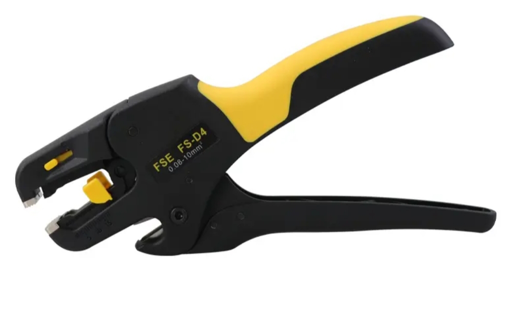

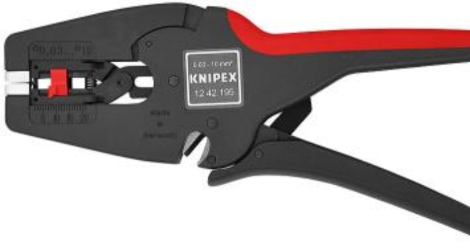

10000794271000079430Вот эти двое, книпекс только с собой, нижний может валяться на объектах и работает не хуже немца при этом у него преимущество в регулировке силы захвата изоляции . Ну и цена - конечно. И тот и другой на разных проводах и при разной температуре могут схалурить и косо отрезать изоляцию многопроволочных жил и даже оттяпать па проволочек. Косые остатки изоляции выступающие за линией реза приходится редко , но дочищать обычными ручными стриперами , то есть владение ими во время работы совершенно не исключается.

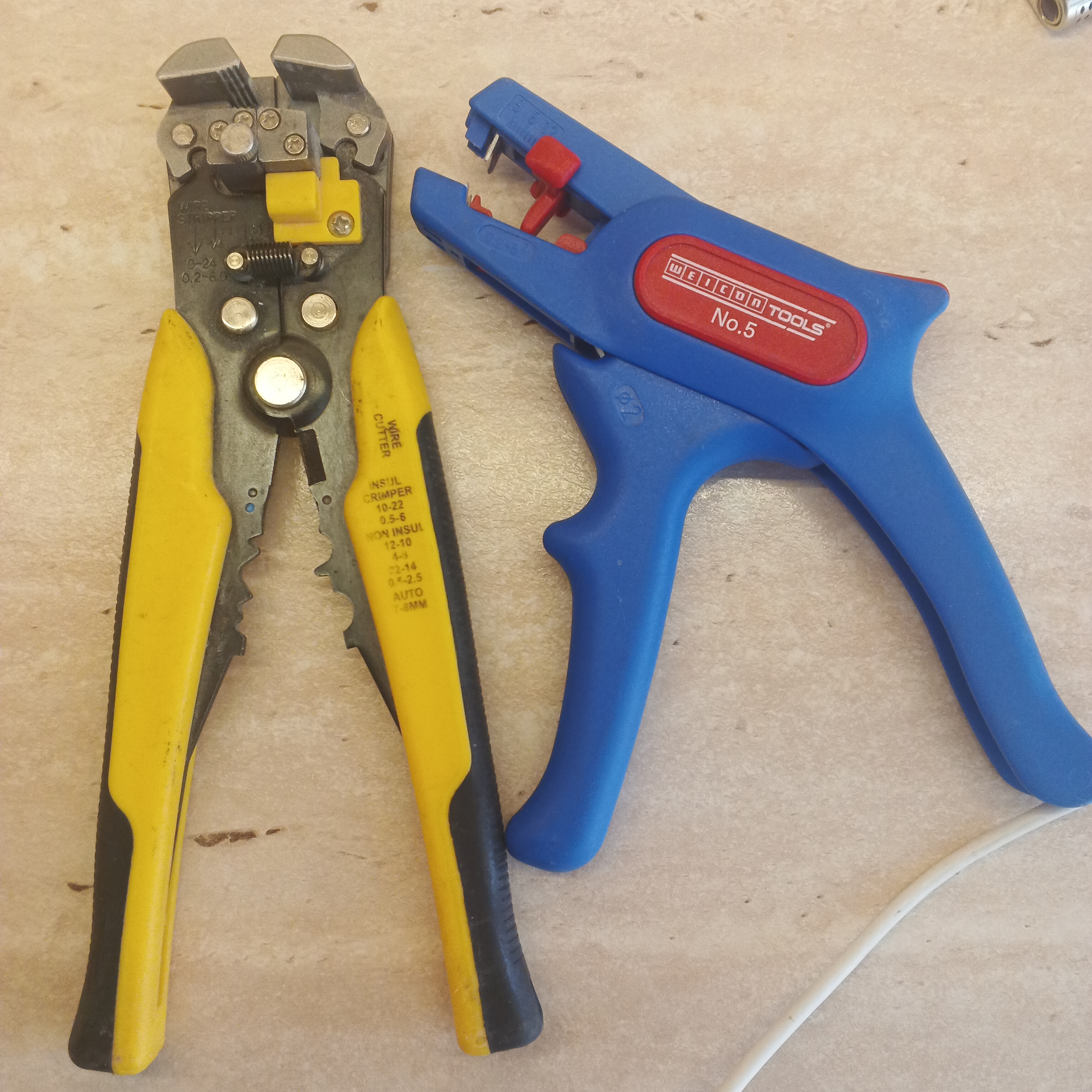

17690788171454304601947797770481желтый в работе, синий в "серванте"

BV написал 22.01.2026 в 13:47
желтый в работе
Эта кинематика самая стабильная.
синий в "серванте"
Аналогичные от Jokari , в своё время развалились при очередном кусе, a V- образные ножи были проблемны , с точки зрения реза. Могли впиться в изоляцию и не содрать её.
А можно было это сразу написать, а не вываливать картинки с кучей хлама из Яндекса, какую пользу это принесло?

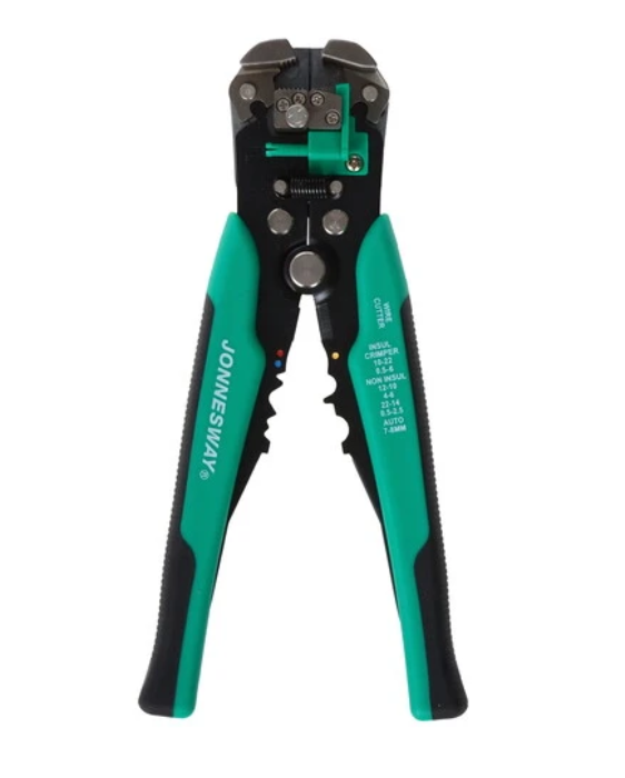

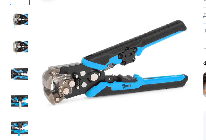

Кандидаты (пока) КВТ WS-19 серия ПРОФИквтJonnesway V1501 джониЧто скажете?

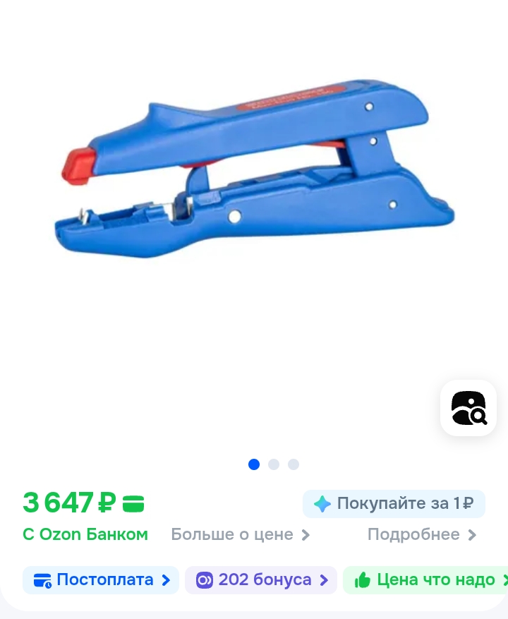

Дмитрий Т, а по цене они и не сильно дороже Screenshot_2026-01-22-20-29-39-85_40deb401b9ffe8e1df2f1cc5ba480b12
