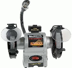

В архивах рылся, ясности не наступило...
Исходные данные:
  • опыта ноль (ну ... почти ноль)
  • основная задача - заточка ножей для рейсмуса (HSS, плоские, L=300мм)
  • бюджет 5т.р. (можно поднять до 7тр. если понимать за ЧТО)
  • использование редкое
Отягчающие факторы
  • нужно быстро (к концу недели)
  • покупать скорее всего придется по и-нету (нет времени).
Почему-то кажется привлекательной идея мокрого медленного камня. С другой стороны есть мнение, что им невозможно точить, только править.
Хочется услышать рекомендации конкретноых моделей. На пока (чисто умозрительно) глаз лег на Элмос BG500. Но встречаются отзывы, что круг очень сильно бьет (как же его тогда покупать заочно?).

10.03.2009 в 18:04:05
Есть как минимум пять вариантов : )))
  1. Точите все на глазок на любом точиле (нужно огромное мастерство и огромное терпение)
  2. Вам нужно хорошее точило плюс + хорошая заточна приспособа ( требуется относительно немного денег и немного терпения)
  3. Нужен дорогой специализированный станок
  4. Отдать ножи на заточку
  5. Бросить все коту под хвост ))))) (шутка)
Для ознакомления сходите по этой ссылке: http://begemot.narod.ru/rubanok.htm

11.03.2009 в 12:34:14
Миклуха написал :
Пробовал, не получается.
Миклуха написал :
  1. Вам нужно хорошее точило плюс + хорошая заточна приспособа ( требуется относительно немного денег и немного терпения)
Как зовут (модель?) хорошее точило?
Миклуха написал :
  1. Нужен дорогой специализированный станок
Хм... Где деньги, Зин? (с) Да и места нету для него, да и задача не столь масштабна...
Миклуха написал :
  1. Отдать ножи на заточку
Не нашел где. Объявляют ценник в районе 500-600р (за заточку комплекта из 2-х 2-сторонних ножей), что сопоставимо с ценой нового комплекта (750р).
Миклуха написал : Для ознакомления сходите по этой ссылке:
Дык там Тормек Т7, прибор судя по описаниям очень хороший, но ценник чуть ли не тыща баксов. Разве что напрокат его взять на пару часиков. Но где?

11.03.2009 в 13:09:39
T283TA написал : В архивах рылся, ясности не наступило
плохо рылись
были чертежи станочка на базе каретки и сверлильного станка. на каретку крепились ножи от рейсмуса . на сверлильный ставился камень чашка. в повторении конструкция не очень сложная. регулировка по вертикали в сверлильном должна быть с фиксацией.

11.03.2009 в 14:39:23
http://www.elmos.ru/index.php?z=cat&cat_main_id=16&cat_group_id=25&CID=62 Вам такого типа и нужно...И правильно,что "глаз лёг" "(как же его тогда покупать заочно?)." - покупайте не заоочно...на ул.Свободы,20

11.03.2009 в 17:37:25
T283TA написал : Это от меня не далеко
Щасс.... я вам обломаю этот вариант.
http://www.mastercity.ru/vforum/showthread.php?t=43232 и посмотрите тамже по BG300
было как минимум 3 больших темы
http://www.mastercity.ru/old_forum_archive/2/204782.shtml

12.03.2009 в 10:47:41
T283TA написал : А нету телефона (чтоб убедиться что есть в наличии).
http://maginstrument.idainet.ru/firelkompakt.htm
alex_k написал : Щасс.... я вам обломаю этот вариант.
Ваши ссылки ...не показатель...
Вы сами-то ELMOS "пользовали"? Думаю-нет. А про брак -так это... покупайте-проверяйте! Так любую "покупку" (даже бошей,макит,деволтов и "выше") можно "обломать"...:) Вот Вам и моё слово : моё точило ELMOS BG600DL-3года- пашет и пашет -ничего не бьёт...лучшего и не надо. -купил в ТД Конаково(отличный магазин). плиткорез ELMOS ETC150 -2года - помимо достаточно качественной резки плитки , вообще чудесная вещь...на шпиндель встаёт "как родной" диск по дереву и оп-ля...минициркулярка!!! -купил на Свободе (лабаз тоже не плохой...:))

12.03.2009 в 12:13:26
BOGA написал : BG600DL-3года- пашет и пашет -ничего не бьёт
так это же другая машинка . спрашивали то про затачивание 300 мм строгальных ножей. на вашей такое даже теоретически не заточить.
вот еще один отзыв по Elmos http://forum.woodtools.ru/index.php?topic=1729.25
