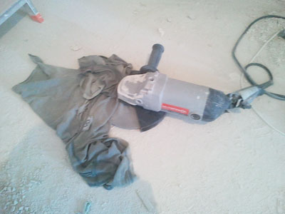

вчерашняя история. прямо в руках сломалась болгарка ИНТЕРСКОЛ на 230 мм и попыталась сделать мне вскрытие (грудная клетка). скажу сразу, у меня инженерное образование, физику всегда сдавал на отлично, больших болгарок опасаюсь, так что работаю осторожно и вдумчиво. полтора года этой машинкой пилил и стены, и стяжку, и бетонные перемычки, полумаска 3М, респиратор силиконовый 3М, перчатки, кожух, удобный надежный хват, позиция "чтобы мимо, ежели что"... но вот то, что болгарка в руках может сломаться - не предвидел. нужно было выпилить нишу в кирпичной стене под электрощиток. диск алмазный, сегментный 230 мм. четыре реза по контуру на всю глубину. вот на третьем резе ручка (с курком которая) у болгарки почему-то просто сломалась. болгарка извернулась, ударила в грудь, намотала футболку на диск, заклинилась и повисла прямо на футболке. удар в грудь вертящимся алмазным диском - такого я конечно не ожидал. ну, это конечно я расписал по догадкам. на практике в один момент ты пилишь, а в другой момент болгарка висит уже на футболке и не жужжит, ручка у нее болтается, а ты гадаешь, насколько тебя разрезало (оно ж пока ничего не чувствуешь), и как снять футболку, чтобы посмотреть насколько там все страшно, и что может надо сперва выдернуть вилку из розетки, потому как у болкарки "кишки наружу"... повезло. отделался наложением швов на рассечение в травмпункте (ну там еще прививка какая-то). спасибо крепкой футболке.

01.07.2011 в 15:09:17
Argent_ написал : А на болгарку давили серьезно видать, не резал диск?
алмазные диски режут кирпичи ну если не как масло, то как сыр. :) зачем давить. подозреваю, что сломалась она от толчка (может перекос диска в шве). но толчки и вырывания болгарки и раньше случались. у всех бывает - держать крепко нужно. но она просто сломалась "пополам". кикбэкстоп бошевский в этом случае болгарку вроде отключает (у меня на 125 мм дорогая, чаще пользуюсь, а на 230-ке решил сэкономить когда-то, блин). ну не должна нормальная болгарка руками ломаться - я ж не Вирастюк.

01.07.2011 в 15:17:06
prestol написал : ну не должна нормальная болгарка руками ломаться
Абсолютно согласен. На кой иначе всякие пластики армированные стекловолокном на 30 процентов?

01.07.2011 в 15:22:30
Высох небось китайский пластик... дерьмо.
