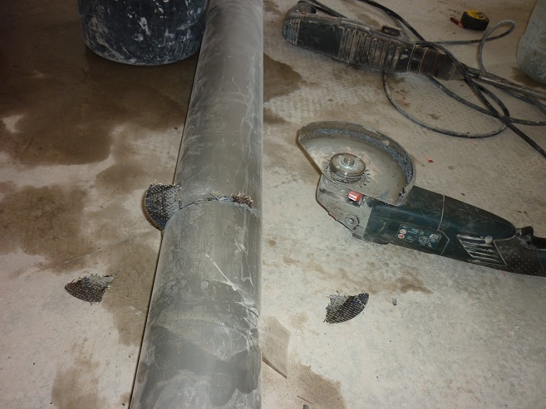

Снято так, что тут поделаешь... .
Комментарии добавил, посмотрите. Нормально? )

Tipchic написал : Во мужик с яйцами.
Есть такое дело;).Впрочем,ничего особенного. Ловкость рук,достаточный опыт,и никакого мошенничества:)!
sas132 написал : Видео конечно интересное , но вот объясните мне какого железяка поднимается к верху если учесть что конец больше метра
Voxel написал : Скорее всего помощник поднимает, которого не видно за кадром.
Да,так и есть. В целях обезопасить помощника труба была длинной,и его(помощника) не видно
Edicon написал : Нужно такой видео. Можно скопировать, сделать покороче и на кого давать ссылку?
Конечно можно,на авторские права не претендую,этож для блага всех нас делалось,а не забавы ради.
vlkam написал : Судя по всему эффективность примерно одинаковая что у KBS, что SJS, различия только в выключении после удара у КБС ?
Нет, КБС работает четко,легкий такой рывочек и все,встала! Причем по силе срабатывания КБС ведет себя одинаково,и на большой УШМ, и на маленькой. Клин был искусственный, и помощник сразу отпускал трубу,а так бы диск встал сразу. А вот SJS ни фига не сработала,это видно на видео,диск раскрошился,дальше испытывать судьбу не стал. Тут уж яйца нужны стальные:). Возможно этот косяк только на моей Маките,не знаю. Других нету. Tipchic, спасибо,за видео! У меня все руки не доходили!
Tipchic написал : Снято так, что тут поделаешь... .
Да,камера стояла на штативе,снимать было не кому. Я лишь пытался показать,что УШМ остановилась,а клавиша пуска нажата. Я писал об этом эксперименте в теме "Новый тест от Bosch для желающих: УШМ GWS 26-230 LVI" можете ознакомиться

Sam-Samych написал : Tipchic, спасибо,за видео! У меня все руки не доходили!
Да не за что. )
Sam-Samych написал : А вот SJS ни фига не сработала,это видно на видео,диск раскрошился,дальше испытывать судьбу не стал.
КБС для безопасности пользователя, СЖС для безопасности машинки. Был бы диск потолще, да клин по жестче она была была бы заметна. )
Аватар пользователя
28.01.2013 в 21:21:52
Tipchic написал : СЖС для безопасности машинки.
Как то не логично. Здоровье дороже:)
Tipchic написал : Был бы диск потолще, да клин по жестче она была была бы заметна. )
Возможно,но это уже было б за гранью безопасности
Sam-Samych написал : Тут уж яйца нужны стальные
Ну на фиг!:eek:
