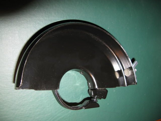

Парни, вот буквально в последний день уходящего года доделал и покрасил ещё одну защитную дверку на штатный кожух 125-й УШМ. В этом варианте практически не нужна и сварка, только сама болгарка и дрель. В штатном кожухе сверлится отверстие 5 мм и нарезается резьба М6, в которую вкручивается болт М6х10 мм со сточенной наполовину головкой, или винт М6. Лучше использовать и жидкий фиксатор резьбы.

Dgippo1 написал : А запатентовать?
Спасибо за Аплодисменты, но первоначальная идейка с ушами ( правда несколько иными - пружинными ) принадлежит тов. Malevich-у.:applause:
Вообще, это плод коллеХтивного,;) тесезеть, творчества. Кажный внёс свою лепту, а я первый просто воплотил в железячке и покрасил красивой немецкой красочкой. Всем рекомендую повторить. Сам уже не представляю, как раньше ( ещё месяц - полтора назад ) резал с открытым кожухом. С этим куда безопаснее и практически ничего не дует и не летит в физиономию.

chico63 написал : В этом варианте
Звон и дребезг не мешают?Я попробовал,.. и всё обварил-тихо и надёжно.Хорошо с таким кожухом резать,спасибо!
