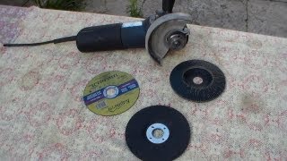

на Ютубе похоже курсы самоубийц открылись: Болгарка. УШМ-125. Отрезной, зачистной, лепестковый... :scare

Kubera написал : на Ютубе похоже курсы самоубийц открылись:
"мессия" в красных труселях... :D

_maximus_ написал : "мессия" в красных труселях...
пособие для глухонемых что-ль :confused:?ни слова не сказал...;)

slonokaban написал : пособие для глухонемых что-ль ?ни слова не сказал...
Гробовая тишина.... :scare

Мама, роди меня обратно:eek: Красные труселя(голубые были бы в тему), шлепки на ногах... он параллельно ноги решил эпилировать? А в случае разрыва диска и евнухом стать без помощи эскулапов? Тиски болтаются вместе со столом, диски затягивает рукой, рукой же, на излом , он их и откручивает, и похоже, не отключая инструмент от сети. Защитный кожух на затянут, свободно болтается на редукторе. Выпендриваясь на камеру, держит болгарку одной рукой. Раза 2..3 диск все-таки почти закусывало. Восходящей звездой Ютуба он вряд ли станет, конечно, зато легко может стать загадкой для врачей, ну а если совсем не повезет, то отрадой паталогоанатома... выгнал бы такого рукастого мастерового из бригады и даже жалко не было бы...

В чём собственно сыр-бор? Юзер практически мастерски владеет инструментом. Да, иногда держит одной рукой (однозначно не одобряю) в остольном всё ровненько

Ledogor написал : Восходящей звездой Ютуба он вряд ли станет, конечно, зато легко может стать загадкой для врачей, ну а если совсем не повезет, то отрадой паталогоанатома... выгнал бы такого рукастого мастерового из бригады и даже жалко не было бы...
Вы посмотрите, что он не той стороной и гайку закручивает на 6 мм шлифдиске , да ещё и типа нарочито небрежно швыряет расходку и саму ушм на верстак. МастЭр :mad: Я бы такого ухаря в труселях на километр не подпустил к мастерской, а если бы он подошёл сам - погнал бы пинками под нижнее полушарие мозХа.
