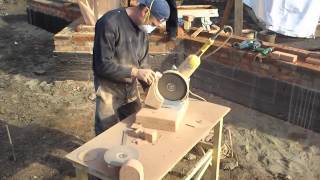

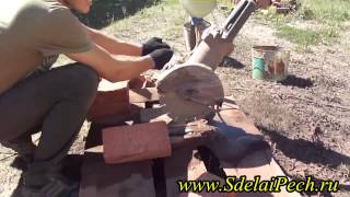

Еще видео на тему...
06.05.2014 в 19:15:47
а тут интересней
